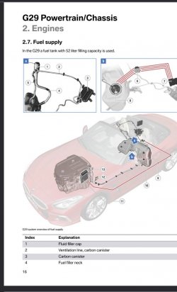

Ich habe vorgestern eine längere Ausfahrt unternommen . Auf dem Rückweg war zunächst alles in Ordnung, aber als ich nach Aufheben einer Geschwindigkeitsbegrenzung Gas geben will - auf einmal zwei oder drei brutale Aussetzer, fast wie eine Vollbremsung. Der Verkehr hinter mir kam ganz schön in Schwierigkeiten. Das ließ sich immer wieder reproduzieren (bei 4500 Umdrehungen ). Nach einigen Aussetzern erschien schließlich ein Hinweis, dass nur noch gemindert Leistung zur Verfügung steht.
Am nächsten Tag habe ich dann mit dem BMW Pannenservice Kontakt aufgenommen, da sich die Werkstatt erst in 14 Tagen drum kümmern wollte - und was soll ich sagen: super Erfahrung - die können remote die Steuergeräte auslesen… und das Ergebnis: Problem im Tanksystem.
Zu den Rahmenbedingungen des Problems:
- 35 Grad Außentemperatur und vorher bereits 450km zügig abgespult
- im Sport Plus Modus unterwegs im manuellen Modus
- vorher 15 Liter nachgetankt, damit ich noch ans Ziel komme
Lt. dem BMW-Mitarbeiter lag das an einer ungleichen Verteilung im Tank (angeblich ist der beim Z4 zweigeteilt), was nach seiner Aussage hin und wieder bei unter 90km Reichweite vorkommen kann.
Heute also noch mal gut 100km in Drehzahlen jenseits der 4500 absolviert und absolut kein Problem mehr. Jetzt allerdings mit vollem Tank.
Ich beobachte es weiter und sollte sich was ändern melde ich mich.
