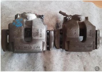

Passen die Halter & Sattel auf einen E86?
Passen schon, aber das wäre ein downsizingPassen die Halter & Sattel auf einen E86?
Stimmt nicht, ist die Teilenummer 34116758113 und passt beim z4 auf die 2,0 -3,0i vflIch dachte das wären die zumindest steht das so in der Anzeige.

Kann das sein das du da einen Zahlendreher hast 507 / 570?Du brauchst 57/25 sättel und ate halter 507.
Das bedeutet 57mm Kolben und 25mm Scheibendicke.

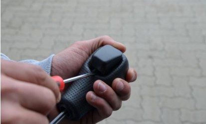

@UPZWeiß jemand, wie ich den Automatik wählhebel zerlegt bekomme??
Spange tauschen
Stift lösen
Also wirklich komplett zerlegen
Bin schon wie wild am. Drücken, hebeln etc aber bald knackt es glaube ich...
