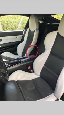

Kann mir wer sagen wie bei den Msitzen das Leder an den seitenwangen befestigt ist ?
Bei mir kommt da ab und zu ein ganz bisschen Schaumstoff (ganz fein) raus
Geht bei mir um die Fahrerseite Links, Bild dient um zu zeigen welche Stelle ich meine
Leder nur rein drücken bringt auf Dauer nichts, fühlt sich an als sei es aus der Verankerung gerutscht... vllt hat ja mal wer sitze neu bezogen und kann mir was dazu sagen

Bei mir genau das gleiche, seit langem. Habe Anfangs immer wieder versucht den Bezug wieder "reinzustecken", hält aber nie... Habe mich damit eigentlich abgefunden, aber wäre auch über Tipps dankbar ;)

Ja, aber ich befürchte, dass ich neue Sitzpolster brauche. Da ist mittlerweile so viel rausgebröselt, dass wohl einfach nicht genug Spannung im Bezug ist, um diese umlaufende Leiste in der Sitzrückwand zu halten.

Ja ok so schlimm ist es bei mir eigentlich nicht
