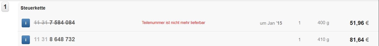

Habe mal geschaut: Anders als beim E86M ist keine Duplex-, sondern ein Simplex-Kette verbaut. Die neigt eher zu Längen.
Im Januar 2015 ersetzte BMW die Original-Steuerkette durch eine andere.
Ich habe keine Antwort auf ein Warum. War man dazu gezwungen, weil die alte 084 nur Probleme machte? Ist die 732 einfach nur besser und kostet darum ~60 Prozent mehr?Gleichteile-Strategie?
