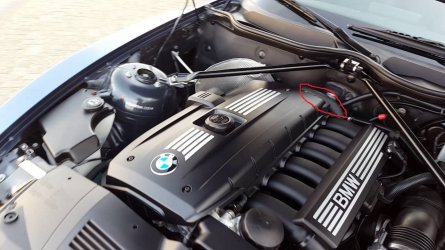

Nabööönd.. Bei mir hat es sich mal wieder der Marder gemütlich gemacht.. Und wieder am gleichen Schlauch geknabbert... Bei mir ist der Schlauch (also diese Schaumstoffummantelung) jetzt fast komplett aufgegessen... Ist das derEntlüftungsschlauch Nr 14? Der müsste dann mal bei mir neu..

Können auch Mäuse gewesen sein. War zumindest bei mir der Fall. 2 sind mir in die Falle gegangen. Marder machen sich m.W. eher über festere Gummielemente her, wie z.B. diese Gummitüllen, die auf der Beifahrerseite in den Motorraum ragen. Die sind bei mir in Ordnung.
Also ist das der Nr 14 Schlauch richtig? Na mir wäre es lieb wenn es kein Marder war.. Ich denke man kann den Schlauch selber wechseln oder muss man da was besonderes beachten?
Ja eig schon.. Aber die gibts nicht einzeln.. Ist jetzt bei 40 eur aber auch nicht dramatisch.. Aber um die Ummantelung neu zu machen muss eh einmal der ganze Schlauch ab..
Nicht unbedingt, mein Marder fand diese Isolierung auch sehr schmackhaft, da er eine Neue wohl auch wieder angeknabbert hätte habe ich mir auf Anraten meines Schraubers des Vertrauens für eine Isolierung von Kupferheizungsrohren entschieden.
Diese sind bereits ab Werk auf der ganzen Länge geschlitzt, so das man ohne Demontage des Schlauches die Isolierung wechseln kann. So eine Isolierung in 1m Länge gibt es für 1.50€ in jedem Baumarkt.
