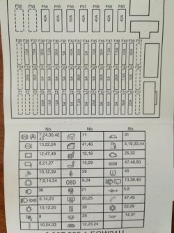

bei meinem (Z4 Qp, 3.0Si, Bj2008) wollen beide Außenspiegel nicht mehr. Im Kärtchen bei den Sicherungen finde ich sie nicht wirklich.
Laut dem BMW-System AIR sollte es bei meiner Fahrgestellnummer die F15 sein. Die ist aber ok, wie auch alle anderen Fahrzeugfunktionen.
Jemand einen spontanen Einfall?
Gruß Jürgen
Hallo UPZ,
geht um die Spiegelverstellung, beiklappen kann er gar nicht. Hier liegt auch etwas das Problem. Die Schaltpläne für li/re stellen immer nur die Vollausstattung dar...
Ahne aber schon, dass es am Türmodul liegen könnte.
Gruß Jürgen
Nee, nix gemacht, hat spontan die Zusammenarbeit verweigert. Muss ich wohl mal genau checken. Hatte nur gehofft, dass es an einer der Sicherungen liegt...
Gruß Jürgen

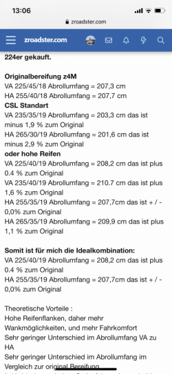

Laut forum sind bei 163 csl felgen die Kombination 225/40/19 und 255/35/19 die die am wenigsten unterscheidet bei der Rollunfang. Trotzdem fahren viele mit 235 bzw 265. Warum wird die Kombination bevorzugt? Es geht hier um einen z4 M..
