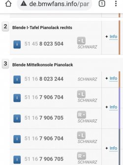

Ich würde gerne evtl. meine Interieur Leisten gegen piano schwarze austauschen(falls überhaupt noch lieferbar🤔) . Nun gibt es bei der Blende Mittelkonsole verschiedene Nummern, L und R ist klar, rechts bzw. links Lenker. Aber da gibt es verschiedene Ausführungen, welche wäre die Richtige?
Weiß jemand aus dem Stehgreif ob die noch neu zu bekommen sind?
Vielen Dank im voraus
AndiAnhang anzeigen 504983
Leebmann hat nur die große auf der Beifahrer lieferbar
