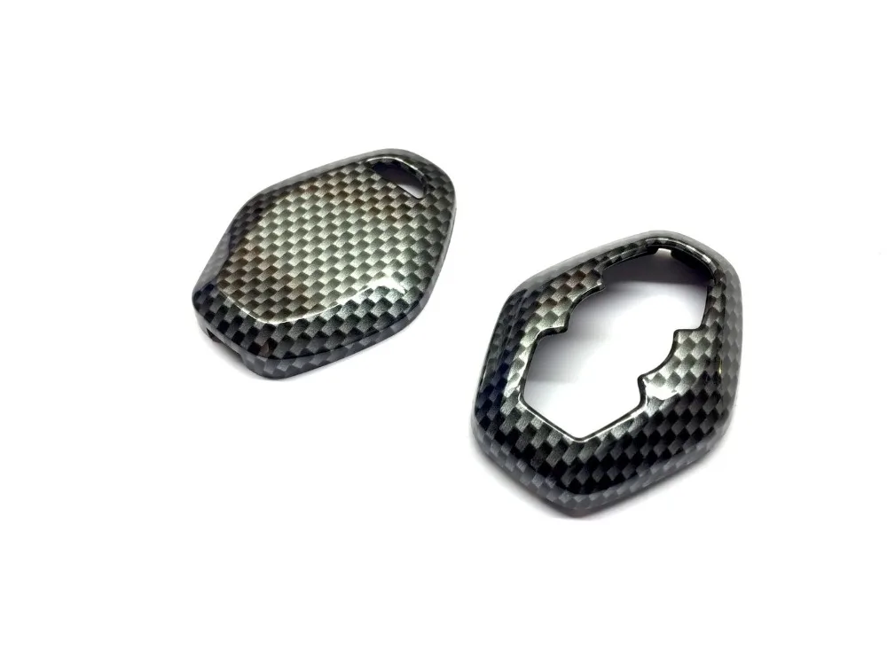

Vielleicht bestelle ich mir noch dazu ein Schlüsselcover in Carbon Optik, für meinen Geschmack auch eine Steigerung zum Original, auch wenn nur Folie und nicht die hochwertigste Carbon Optik:

Carbonoptik-Schlüsselkappen:
Sind wie zu erwarten aus Plastik, aber gefallen mir optisch gut. Die beiden Hälften waren auch passgenau und ließen sich gut zusammen klipsen. Ob die Passgenauigkeit auch am Schlüssel gut ist, wird sich dann erst mit dem Kauf eines Z4 zeigen. Preislich sind sie zwar auf den ersten Blick für Plastik China Ware teuer, da es jedoch keine wirklichen Alternativen gibt und diese speziell für den E85/E86 Schlüssel produziert werden, relativiert sich der Preis.
Note: 2

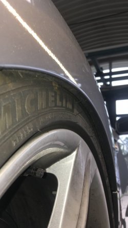

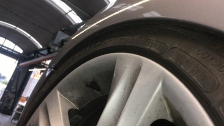

habe heute mal kurz die 30/40 Spurverbreiterung montiert.
Links war wenig Luft, rechts gab es Kontakt😂
wie kann das bei Euch Problemlos klappen?
Und da ist hier schon das M Fahrwerk mit 2Grad, 50 Minuten Sturz drin
Werde jetzt mal 30/30 testen...

Irgendwas stimmt da nicht.
2‘ 50“ Sturz ist ungewöhnlich viel
Da ist viel zu wenig Platz, als seien das 40/50 Distanzen.
Das wäre mal alles sorgfältig zu kontrollieren.

Sicher dass du korrekter Weise 15 bzw 20mm pro Seite genommen hast?
Oder hast du 30 bzw 40mm pro Seite genommen? Dann ist‘s natürlich klar.
Er hat es doch geschrieben... ...30/40
Links wird er somit 30mm montiert haben und rechts 40mm... 😂
Links war es knapp und rechts gab es Kontakt.
Jetzt probiert er rechts 30mm, dann ist es da nur noch knapp. 😉

Das Fahrwerk ist auf dem Bild so tief, weil er da gerade verschränkt ist, um die Freigängigkeit zu prüfen.
Die Breite der Platten beträgt vorn 15 mm und hinten 20 mm.
2°50' ist übrigens der Sollwert, den BMW vorgibt ;)
So schwammig, wie das geschrieben ist "Normale 18" Mischbereifung", gehe ich von 8x18"ET47 und 8,5x18"ET 50 aus.
korrekt ;)
jeweils mit Michelin PS4 auf Styling 203
8x18 ET47, 225/40R18
8,5x18 ET 50, 255/35R18
