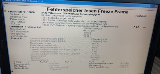

Tja.. wäre auch zu schön gewesen wenn der Z4 einfach Mal laufen würde.. so dauerhaft gut...😩
Weiß dann auch nicht mehr weiter. Stellmotor bereits getauscht. Nach Tausch der Zündkerzen am Wochenende lief er besser denn je.. bis heute Nachmittag. Wahrscheinlich dann Welle eingelaufen? Kann es mir nicht mehr erklären.

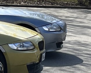

Seht ihr aus manchen Blickwinkeln/Lichtrichtungen auch Farbunterschiede zwischen Motorhaube und Stoßfänger, bedingt durch die verschiedenen Winkel von Motorhaube und Stoßfänger ?
Das ist fast unvermeidlich, weil fast immer Karosserie und Stoßstangen getrennt und unabhängig voneinander lackiert werden. Nicht selten sind die Lackierstätten gar verschieden.
Der Fartonunterschied ist, zumindest aus dieser Blickrichtung, schon sehr deutlich zu sehen. Dies kann zwei Ursachen haben. Zum einen kann der Stossfänger
nachlackiert oder zum anderen vom Werk aus so ausgeliefert sein. Einen gewissen Farbtonunterschied zwischen Karosse und Anbauteilen ( Stossfänger, Schwellerverkleidungen, Spiegelkappen, Türgriffe…) sieht man immer. Ist den unterschiedlichen Untergrundmaterialien und den verschiedenen Lackierorten geschuldet. Anbauteile kommen meist vom externen Zulieferer und werden nicht mit der Karosse lackiert. Zum anderen stellen sich die Lackpartikel auf Kunststoff anders als auf Metall auf.
Da der Unterschied auf dem Bild größer ist als es die Werkstoleranzen zulassen, würde ich in diesem Fall von einer Nachlackierung ausgehen.
Da das auf dem Bild bei beiden Z ähnlich ausschaut gehe ich bei diesem Bild eher davon aus das es Effekte des Umgebungslicht sind.
M.M.n. ist das so per Foto schwer zu beurteilen
Ich finde den phönixgelben Stossfänger noch ganz okay. Meiner Meinung nach ist da nichts gemacht worden. Der Graue hingegen… Ich denke schon, dieser wurde nachlackiert und der Farbton nicht optimal getroffen.
Aber wie Du schon schriebst. An Hand eines Fotos ist dies schwer zu beurteilen.
Wenn ich sehr nah am Fahrzeug stehe oder mit einem anderen Winkel drauf schaue, sehe ich keine Unterschiede. Das fällt erst bei bestimmten Winkeln auf. Daher die Frage, ob euch dies bei euren Fahrzeugen auch auffällt.
