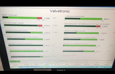

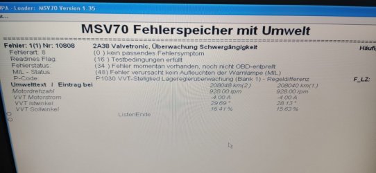

Dank INPA konnte ich mir das ganze nochmal genauer anschauen.
Hatte mich vertan, nicht Vanos sondern die Valvetronic ist schwergängig. Laut Tool scheint sich der Motor keinen Millimeter zu bewegen. Auto läuft dementsprechend.
Werde den Speicher löschen, fahren und dann nochmal überprüfen.
Vielleicht ist das auch der Grund für alles andere. Der wird ja wahrscheinlich nur den Fehler werfen wenn Soll und Ist zu weit auseinander sind. Keine Ahnung ob daraus der Lambdasondenfehler resultiert. Falls sich das bewahrheitet, werde ich den Stellmotor wohl leider tauschen müssen.

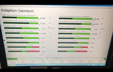

Sieht das hier soweit normal aus?

Lambdasonde vor Kat zeigt stur einen Wert von 0,95, reagiert auch ziemlich träge im Vergleich zur anderen. Alles unter 1 ist "zu fett" oder?
Motor läuft zu fett und zu lange im Kaltlauf, es stinkt viel zu sehr nach Sprit.
Valvetronic funktioniert nach dem Löschen wieder.
Also lasse ich jetzt die Sonde tauschen, die sollen sich die Pumpe anschauen und mir dann kein rotes Kühlmittel draufhauen und ich tausche den Stellmotor :/
Ich bin mir gerade unsicher ob ich wirklich den Stellmotor tauschen sollte.
Könnte auch der Sensor sein. Soll und Ist passen nicht, Valvetronic geht auf Notlauf.
