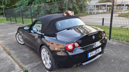

@Nebb Falls du mit "Heckleuchte" die Rücklichter meinst: diese haben kein LED, Farbunterschiede kommen eher von unterschiedlich alten Leuchten oder vom Leuchtmittel (wenn auf einer Seite z.B. blau verspiegelte Birnen verbaut sind, sieht man das auch bei ausgeschalteter Leuchte durchschimmern).
Falls du die dritte Bremsleuchte meinst, diese hat LED und lässt sich nicht wechseln.
Ja, meinte die Rückleuchte. Da sind ja so 3 Lichtstreifen. Also kann ich die Birnen tauschen?! Weißt du zufällig welche ich dafür brauche? Danke!
Würde erst mal gucken, welche ggfs. Unterschiedlich sind, Lampentypen stehen sonst hier oder in deinem Bordbuch:
Wo du "Lichtstreifen" sagst: könnte beim E86 eventuell doch LED sein. Bremslicht/Rücklicht sollten aber Birne sein.
Also die Striefen sollten LED sein. Das der e86 LED Rücklichter hat stande glaube ich mal in einem Bericht über den zetti.
Wollte neulich einfach mal neue Birnchen rein machen, hab nachgesehen und festgestellt das es für hinten nur Leuchtmittel für Blinker, Bremslicht, Rückfahrscheinwerfer und NSL gibt - dann fragte ich mich auch obs LED sind und hab se mal angeschalten, dann wars mir klar 8-)
Allerdings frag ich mich (siehe LeebmannLink oben) für was denn
Glühlampe silber
für den Blinker sein soll. (silber und innen gelb wohl)

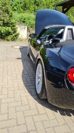

Hallo Leute, ich brauche von euch einen Ratschlag zu passenden Spurplatten.
Ich fahre an der Front OZ Felgen 8Jx18 mit ET45 und an der Hinterachse 9Jx18 mit ET40. Tieferlegung mittels KW V3, so, dass er legal ist (ca. 9,5 Zentimeter).
Vorher hatte ich an der Front 8Jx18 mit ET29 - da hat es leider zu arg geschliffen, keine Eintrag möglich. Jetzt mit den ET45 bin ich zwar komplett legal unterwegs, aber die Räder stehen mir zu weit drinnen. Sprich: Ich brauche bisschen Spurplatten, um einen coolen Look zu bekommen. Ich bilde mir ein, dass ich mal Felgen mit ET35 an der Front hatte, wo nix geschliffen hat. Bin mir aber nicht 100% sicher.
Laut Reifenrechner könnte ich also pro Seite 10mm montieren (Achse +20mm), um die ET35 zu bekommen. Ich würde aber fast etwas auf Nummer sicher gehen wollen und überlegen zwischen 5-9mm zu montieren.
Gibt es dazu Systeme mit Zentrierung und ABE / TÜV? Bzw. brauch ich dazu dann längerer Radschrauben?
Vielen Dank für eure Hilfe
Ich fahre vorne 8,5x18 ET35 mit 235er Reifen und tief ist er auch etwas.
Schleifen tut da nix.
10er Distanzen sollten also passen.
Längere Radschrauben - Natürlich!
Um eine Abnahme kommst Du eh nicht rum, Teilegutachten und ein vernünftiger Mensch bei der Abnahmestelle sollten reichen.
