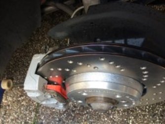

Warum?Kontaktflächen der Radnabe bitte niemals mit irgendwas einpinseln, weder Farbe noch Fett oder Kupferpaste.
Die gehört nur sauber gemacht.
Kein Problem!Warum?
Ich wollte beim nächsten Radwechsel eigentlich Keramikpaste dafür verwenden.
Ist das etwa falsch?
Da hilft es auch nicht, dass die Platte "fest" genug angepresst wird. Hat schon seinen Grund warum in den Vorschriften steht da gehört kein Fett hin.
Hast du vllt mal ein Bild? Tendiere zu Silber, dann kann ich die Radnabe gleich mitmachen.
