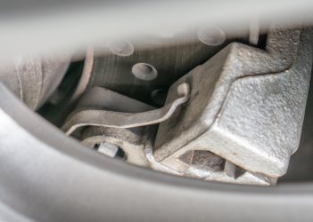

Irgendwie kann ich nicht so recht glauben das die so keilförmig abnutzen müssen??? Und ja, die Bremse ist nicht wirklich sauber!
als ich die vor ca. einem Jahr eingebaut habe waren die Beläge angeschrägt, hatte ich ganz vergessen.
