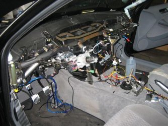

Hat hier schonmal jemand von Klima auf Klimaautomatik umgerüstet? Den einzigen Thread, den ich finden konnte, war von jemandem, der es wegen dem Aufwand dann doch gelassen hat... Was braucht man bei BJ 2003 ausser Klimakasten und Bedienteil? Ist die Verkabelung schon vorhanden? Und wie weit muss man den Z dazu zerlegen? Ich meine es gab da einen Thread mit Bildern (wegen eines anderen Problems), finde es aber nicht mehr...
