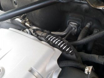

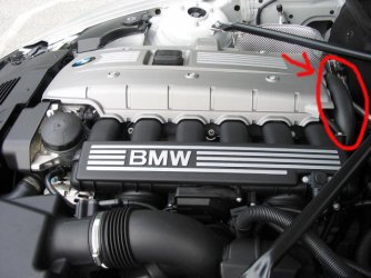

Habe beim entwintern gemerkt das ich wohl einen Marder zu besuch hatte.
An bzw abgefressen wurde die Isolierung um ein Wellrohr das hinten am Motor entlang läuft, siehe Bild.
Was ist in dem Wellrohr und sollte ich die Isolierung ersetzen?
Gruß Sven
Das ist der Schlauch von der KGE Nr.3. Kannst du eigendlich so lassen,die schläuche sind beheiztHabe beim entwintern gemerkt das ich wohl einen Marder zu besuch hatte.

Bei mir sieht es noch lustiger aus - war schon beim Gebrauchtkauf so abgenudelt und ich hielt es für einen optischen Makel - da ich ansonsten keine negativen Effekte bemerkte, habe ich es bisher so belassen ;-)An bzw abgefressen wurde die Isolierung um ein Wellrohr das hinten am Motor entlang läuft, siehe Bild.

Wegen der Optik her könnte man es neu machen. Aber der gleiche Marder hat dann wohl Wochen später wieder Lust drauf.Habe beim entwintern gemerkt das ich wohl einen Marder zu besuch hatte.
Gruß Sven

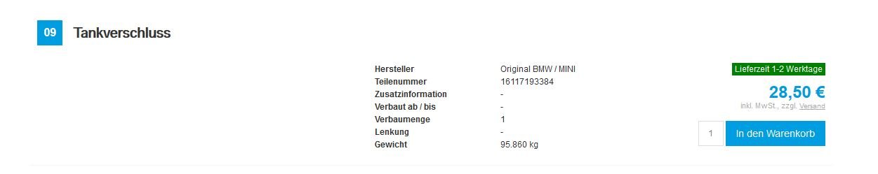

Hat jemand den O-ring des Tankdeckels schonmal getauscht?
Hatte den gerade in der Hand. Der hat 52mm Durchmesser, Gummidicke 6mm. Ist aber von außen geschlitzt.Wenn ich danach google kommen suspekte Ergebnisse:
Werde morgen wohl mal bei https://www.reiff-tp.de/# vorbeischauen. Oder kennt jemand eine andere Verkaufsquelle?

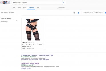

Wollte dieses witzige Suchergebnis euch aber nicht vorenthalten...
Anhang anzeigen 300789se :
Ja genau, der ist schon arg angeschlagen. Wenn man ihn andersrum einbaut ist er noch in Ordnung. Möchte den tauschen.Welchen O Ring meinst du denn genau? Den im geschraubten Tankdeckel?
Hammer. Genauso sieht das Ding aus. Maßlich passt das auch.Ob sowas passen könnte? Hab die Z4-Dichtung jetzt nicht vor Augen, aber die Maße scheinen ja identisch...
http://www.beetleconnection.de/prod...-03-karmann-1-72--tankdeckeldichtung-neu.html
Ein VW Teil [emoji33] [emoji33] [emoji33]Ob sowas passen könnte? Hab die Z4-Dichtung jetzt nicht vor Augen, aber die Maße scheinen ja identisch...
