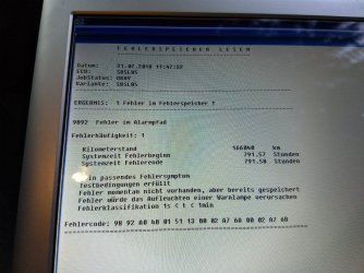

So.. der Airbag-Fehler in Satellit B-Säule links:
Weiß jemand, was das ist? Klingt mir nach Kontaktproblem oder beginnender Belegungsmattenfehler? Aber im linken Satelliten? Ohne Ahnung zu haben würde ich doch sagen, der müsste rechts abgelegt sein...:cautious:
2: Gibt es eine Möglichkeit, alle Fehlerspeicher gleichzeitig auszulesen, ohne jedes Steuergerät einzeln abzufragen?
3: Leitungsunterbrechung Heckklappenschloss, Fehlerhäufigkeit 31.... Klappe macht keine Mucken.... bekannter Fehler / Anbahnender Kabelbruch?
4: Unterspannung wurde einmal vor ca. 10.000 km ausgelöst, vermutlich im Winter
3. ich hatte das auch mit dem Schloß. ging noch ein Jahr gut so. Irgendwann hat das Schloss dann angefangen nicht mehr richtig zu schliessen. neues Schloß eingebaut und alles wieder gut.
Ja geht. Hab den Fehler noch nie gesehen....
Guck mal. Das könnte interessant sein für dich, weil du ja am Fahrwerk rumgespielt hast: https://www.bmw-driver.net/forum/showthread.php?t=69210
"Was playing around with INPA and for the craic I ran the "steering angle sensor reset" program after I reset the error in the satellite steering column. That was 4 weeks ago and the issue has not come back."
