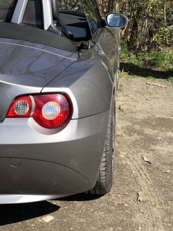

@Zfahrer2.0
Laß das gleich richten oder mach es selbst......und klips das bloß ned aus,da hast dann zwei Enden in der Hand.....![]()
Warum, zu fiel?Hoffentlich nicht![]()
Ja, da sehen 5mm weniger ganz bestimmt besser aus.Warum, zu fiel?
So sie stehen noch keine 5mm über. Trotzdem zu fiel?Einfach Mal die Wasserwaage an die Kante des Reifens anlegen..... Dann kannst Du sehr einfach den Abstand zur Kotflügelkante messen und weißt wir viel es übersteht....
Ich hatte letztens auch testweise zuerst 15 er Schreiben montiert.... Das sah dann Du ähnlich wie auf Deinen Bildern aus...... Jetzt mit 10er Scheiben passt es perfekt und auch der TÜV hat es problemlos eingetragen.
Fahre jetzt 8,5 x 18 mit ET 37 und 10mm Scheiben... Also ET27 mit 225/40-18 verbinden mit der Eibach Tieferlegung passt das in meinen Augen perfekt ohne Prollig zu wirken.....
Reifenrechner.at sagt übrigens das meine Kombi jetzt 23mm weiter raussteht als die Originalfelge...
