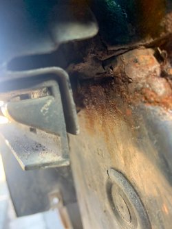

Ja, müsste man das Seitenteil abbauen und Großflächig raustrennen. Dann bisschen auf den Verdeckablauf aufpassen
Könntest du noch ein bischen näher rangehen?
Ich sehe noch zu wenig. :p :P
Ich hab keine Ahnung,wo ich nachschauen sollte,um das zu checken,dank deiner Mikroskopaufnahme. :p :P
Wird bei mir aber wohl eh nie kritisch werden.Wenns beim TÜV hinsichtlich Rost zu spät is,dann kommt was elektrisches her und der Z in die Presse.
Greetz
Cap
Schwelleransatz zur B-Säule neben der Tür unter dem Plastik der Schwellerabdeckungen
Ich glaub bis der Tüv das merkt, fällt er der Längsträger ab :D

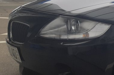

Hiho,
gibt es für den E85 auch einen vorderen Kennzeichenhalter mit geringerer Breite? Ich habe Kurzkennzeichen mit 463mm Breite (anstelle 520mm) und das sieht montiert recht unterirdisch aus. Alternative wäre ohne.
Hat jemand auch einen Tipp, um freie Bohrlöcher abzudecken? Spachteln und lackieren ist ja sehr aufwändig und teuer.
EDITH sacht, die Suche hat einiges ausgespuckt. Werde den vorderen Halter wohl zersägen und passend einkürzen, mal schauen. Wer noch Tipps zum vernünftig Löcher verschließen, her damit. :) :-)
Gruss Olli
Hiho,
Nein 🙁
Ja. 😃
Gruss Olli
Je nach Farbe und Größe mit Füllmaterial verschließen und kleinen Kreis Folie in passender Farbe drüber. Nicht schön, aber ein Kompromiss...
Die Löcher von dem Halter verschwinden übrigens so gerade eben hinter dem 46er Blech 😉
Meins ist mit Tesa Outdoor Montageband befestigt und seit 3 Jahren überlege ich, ob es jemals wieder ab geht 😃
Angelschnur wird es regeln. ABER wer will sich schon Gedanken darüber machen, einen Z4 ab zu melden...🤷‍♂️😉
Hab eben noch mal geschaut und das „Brikett“ vorn ausgebohrt. Denke, ich werde das Kennzeichen dann auch direkt drankleben. Ist Klett und hält auch hinten top. An meinem E93 ist bislang auch nix abgefallen.
Gruss Olli

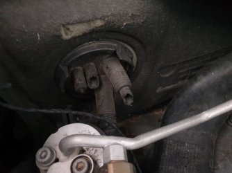

Marderbesuch, nehme ich an. Wie sieht die Tülle bei euch aus? Habe ich so auch schon an einigen anderen Autos gesehen.
Hat jemand eine Ersatzteilnummer?
Gruß Olli
Gruß Olli
Müsste Nr.10 sein.
Tüllen
Bei Leebmann24.de findest du alle Teilenummern rund um dein Auto und kannst auch direkt bestellen wenn du willst. Original BMW Häbdler und original Teile.
