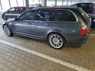

habe jetzt meinen Carly Adapter bekommen und wollte probehalber mal unseren 320i E46 auslesen (M54B22). Was ist bei der ersten Anwendung zu beachten? Zündung an/aus beim Reinstecken oder Motor bereits laufenlassen? Danach mit der App verbinden? Sorry für die dämlichen Fragen aber bei solchen Dingen habe ich vielfach ein seltenes Talent, etwas zu zerstören. :g

Wird dir normalerweise in der App angezeigt ...
Ich meine erst alles miteinander per Kabel ,wlan verbinden , dann Zündung an und dann erst auf " verbinden" in der App klicken ...
Universaladapter?
Unterscheidet sich nicht wirklich vom zweiten und dritten Mal.
Zündung vorher oder nachher ist eigentlich egal, grundsätzlich halte ich es jedoch für sinnvoll erst den Stecker einzustecken. Es funktioniert aber zB auch bei laufendem Motor.
Also wenn du auf Nummer sicher gehen willst:
1.: Adapter rein
2.: Zündung Stufe 2
3.: App öffnen
4.: Fahrzeug auswählen
5.: Verbindung aufbauen
Ob der WiFi Adapter für iOs anders funktioniert kann ich nicht beantworten.
Kabel ist etwas abweichend, funktioniert zur Zeit aber sowieso nicht mehr.

Habe ich jetzt genau so gemacht und alles hat geklappt. Nur was mir die Diagnose an Fehlern ausgespuckt hat (21 Ereignisse), war doch schon etwas erschreckend. :eek: :o Ich habe nun alles gelöscht und schaue mal, was wiederkommt. Der hat nun > 200tkm auf der Uhr und war für den Export bestimmt. Da hat sicher jahrelang niemand mehr den Speicher ausgelesen und gelöscht.
Gruß Olli
Wäre mal interessant gewesen, was für Fehler.
Fahr mal 14 Tage, lies neu aus und dann zeig was bleibt.
Das ein oder andere "kommt von Carly" und ist nicht realistisch 😉
Die Software fragt in Einzelfällen Steuergeräte ab, die dein Fahrzeug nicht hat und meldet dementsprechend unplausible Fehler zurück.
War ein Sack voll Meldungen aber am wichtigsten waren für mich die Airbagumfänge. Habe nach dem Kauf von dem hässlichen Vierspeichenvolant auf das Sportlenkrad umgerüstet und ab und an kommt die rote Warnlampe. War vorher mit dem alten Lenkrad aber auch schon. Carly sagte Sitzbelegungsmatte und Unterspannung. Nach dem Löschen war erst mal Ruhe. Der Rest betraf Klimatisierung und Kleinkram, Aggregat war auch noch das eine oder andere aber nichts, weswegen ich das Auto sofort stehen lassen würde. Ölwechsel und sonstiger Flüssigkeitscheck war sofort nach dem Kauf Pflicht und wurde natürlich gemacht. Wie gesagt, mal schauen, was die nächste Zeit wieder so kommt. Die Karre ist halt schon sehr alt und fährt viel Kurzstrecke. Soll auch nur eine TÜV-Saison bleiben.
Gruß Olli
