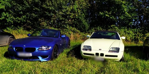

Fahre aus Überzeugung 225 rundrum auf Motec mcr2 8x18 ET30 5x120 mit godyear f1 asy3. Hinten mal mit Platten, mal ohne.
Kann ich nur bestätigen:thumbsup: Nur mit Michelin PSS
Und auf Platten vorne wird verzichtet und hinten maximal 12er!
Reifensatz ist günstiger und das Fahrverhalten besser!
ET30 steht schön im Radhaus:
