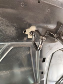

Meine Motorhaube geht schwer zu und auf. Sie geht leichter auf, wenn eine zweite Person von oben auf die Haube drückt.
Jetzt hatte ich die Idee den Schließbügel einfach mal 0,5 Umdrehungen heraus zu drehen und zu schauen ob es dadurch leichter geht.
Also laut TIS: Verdrehsicherung demontieren, danach am Schließbügel drehen.
Gesagt getan.... lässt sich aber nicht drehen. Hab dann mal eine Verlängerung durchgesteckt und selbst da... es klemmt wie verrückt. Müssten schon etwa 20Nm gewesen sein.
Frage:
-Ist das Herausdrehen der richtige Ansatz?
-Hat daran schon mal jemand gedreht?
-Wie schwer darf das gehen?
Wäre es nicht erst mal sinnvoller, die ganze Mechanik mal zu ölen/fetten?
Oryx
Vielleicht eher die Abstandshalter justieren oder mal schauen, ob die Gummipuffer noch alle da sind
Oryx
Ist es eigentlich. Ausbauen, komplett reinigen und zuletzt Ölen könnte ich noch...
Die Abstandshalter (Pos. 8)sind so eingestellt, dass die Haube bündig mit den Kotflügeln ist.
Gummipuffer (Pos. 24) ist nurnoch einer da :whistle: sind die so wichtig?
Wurde mir damals mal gesagt, aber hab sie auch noch nicht erneuert :D
