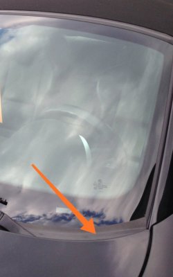

Screenshot_2020-05-27-13-48-16-011_com.android.chrome.jpgScreenshot_2020-05-27-13-48-16-011_com.android.chrome.jpg
Hat mir jemand auf die schnelle die Teilenummer von der Dichtung vorne an der Windschutzscheibe? Irgendwie finde ich sie im Teilekatalog nicht :(
Danke!

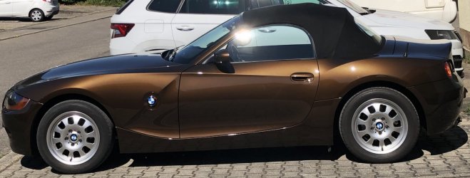

Hallo, fährt jemand die M224-Felgen mit Eibach Pro Kit und kann mir sagen, ob sie so problemlos passen und eingetragen werden?:) Danke!

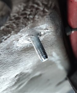

Hat jemand schon mal die Stehbolzen für die Schachtabdeckung am Unterboden ersetzt / ersetzen lassen?
Ja damit habe ich mich letztens beschäftigt.
Es gibt 3 Lösungen:
1. Blindnietmutter
2. Blindnietbolzen/Einnietschraube
3. Plastik Spreizniet - wie z.b am Schweller, oder Radkästen.
Vor- und Nachteile der Lösungen:
1. Blindnietmutter
+Baut nicht hoch auf - dadurch kein Risiko sich was abzureissen
+gibts in Alu (rostfrei)
-Es bleibt eine undichtigkeit im Unterboden
-Das Einziehen/Aufspreizen ohne Sonderwerkzeug ist anstrengend
5-10€ Aufwand
2. Blindnietbolzen
+Montagefreundlich. Man steckt die Schachtabdeckung einfach drauf und muss kein Loch suchen
+Kommt mehr an den originalen Look heran
+Sieht echt gut aus
+Unter Verwendung von Dichtmasse ist der Unterboden geschlossen
-Baut sehr hoch. Wenn etwas am Bolzen hängen bleibt, reisst man sich ein richtiges Loch in den Boden.
-Hab ich nur in Stahlausführung gefunden. Alu wäre super.
-Zeitaufwand: Bohren, Nieten, abdichten, warten, montieren
5-10€ Aufwand
3. Spreizniet
+Baut am flachsten von allem
+Hat man eventuell schon zuhause
+Einfache Montage des Niets
-Hält vielleicht nicht das Gewicht des Schachts an den äußeren Stellen
-Loch im Unterboden bleibt
2€ Aufwand
Beispiel: 10x Verkleidung Clips Befestigung Klips Halter Universal schwarz 8mm 173A | eBay
Hab mich für Lösung 2 entschieden. Und den Bolzen danach etwas gekürzt.
Respektable Antwort, großes Dankeschön. Werde mich wohl mit Nummer 2 mal genauer befassen.
Ist da ein Hohlraum hinter oder kommt direkt der Teppich, der zum Bohren raus muss?
