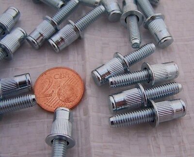

Es gibt 3 Lösungen:
1. Blindnietmutter
2. Blindnietbolzen/Einnietschraube
3. Plastik Spreizniet - wie z.b am Schweller, oder Radkästen.
Vor- und Nachteile der Lösungen:
1. Blindnietmutter
+Baut nicht hoch auf - dadurch kein Risiko sich was abzureissen
+gibts in Alu (rostfrei)
-Es bleibt eine undichtigkeit im Unterboden
-Das Einziehen/Aufspreizen ohne Sonderwerkzeug ist anstrengend
5-10€ Aufwand
2. Blindnietbolzen
+Montagefreundlich. Man steckt die Schachtabdeckung einfach drauf und muss kein Loch suchen
+Kommt mehr an den originalen Look heran
+Sieht echt gut aus
+Unter Verwendung von Dichtmasse ist der Unterboden geschlossen
-Baut sehr hoch. Wenn etwas am Bolzen hängen bleibt, reisst man sich ein richtiges Loch in den Boden.
-Hab ich nur in Stahlausführung gefunden. Alu wäre super.
-Zeitaufwand: Bohren, Nieten, abdichten, warten, montieren
5-10€ Aufwand
3. Spreizniet
+Baut am flachsten von allem
+Hat man eventuell schon zuhause
+Einfache Montage des Niets
-Hält vielleicht nicht das Gewicht des Schachts an den äußeren Stellen
-Loch im Unterboden bleibt
2€ Aufwand
Beispiel: 10x Verkleidung Clips Befestigung Klips Halter Universal schwarz 8mm 173A | eBay
Hab mich für Lösung 2 entschieden. Und den Bolzen danach etwas gekürzt.
Anhang anzeigen 437230Anhang anzeigen 437231Anhang anzeigen 437232

Wenn du keine spezielle Nietzange hast musst du ein Trick anwenden mit 3 Muttern. Und weil man 3 Muttern montieren muss, muss der bolzen auch entsprechend lang sein.
Analog zur Mutter:
Bei mir kam M6x2515XL zum Einsatz.
Überleg dir echt genau, ob Mutter oder Bolzen, weil der Bolzen schon viel Arbeit macht und es ihn nicht in Alu gibt :whistle:

Den äußeren Teil der Blindnietmutter kannst du abdichten, aber am Gewinde wird immer eine Leckage bleiben. Ist halt nur eine 95% Lösung :-)
Geschlossene Muttern aus Alu hätte ich gefunden, aber mit 22mm sind die vielleicht etwas zu lang?
Eine Blindnietmutter mit 22mm Länge? uiuiui
Da wirst du Probleme mit dem Schaumstoff auf der Innenseite bekommen. Es ist ja eh schon Krampf genug gleichzeitig mit zwei Ringschlüsseln einzunieten. Zusätzlich musst du noch ständig nach oben drücken wegen des Schaumstoffs :D
Jedenfalls ist eine Blindnietmutter mit geschlossenem Ende eine brilliante Idee :thumbsup: wusste nicht, dass es sowas gibt.
Edit: Vielleicht schaffst du es ja den Schaumstoff hinter dem Blech etwas zu entfernen :huh:
Weil auf diesem Blech auf der Innenseite der Teppich mit seiner Schaumrückseite draufliegt.Unsere Autos haben keinen doppelten Boden. ;)
Wenn du da also n Loch von unten reinbohrst,bist du im Innenraum.
Der Z-Fahrer an sich braucht natürlich keinen doppelten Boden :D
Der Umstand mit Loch im Blech und Blindnietmutter durch ist mir klar.
Ich bin halt von ausgegangen, dass man das Bodenblech gegen die Nietmutter abdichten kann (so wie es @jojo123 auch beschreibt). Aber auch, dass man die Mutter selbst gegen das Schraubengewinde mit Schraubensicherungslack o.ä. dicht bekommt. Dann gäbe es keine "Lücke" in der Kette wo Wasser durch käme.
