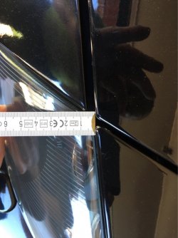

Bestellt! Danke... letzter Versuch![]()
Mach die fehlerhaft verarbeitete Schnur vorher ab, sodass eine halbwegs glatte Fläche entsteht. Das alte Butyl muss nicht komplett entfernt werden (bildet einen guten Grund), es sollte nur keine Kraterlandschaft mit vielen Bergen sein. Das wird dann auch problemlos dicht mit dem Tubenzeugs.
