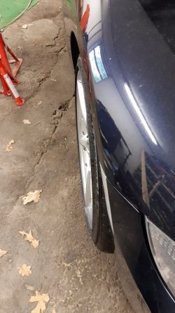

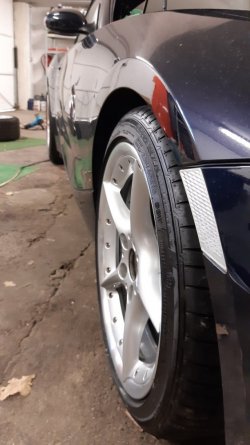

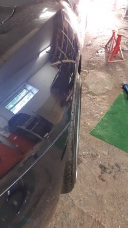

@Tobi102 Danke, sieht gut aus. Aber ist das hinten nicht etwas zu weiter raus?
Nein, da wären sogar noch Reserven für Leute die es noch etwas krasser mögen (dann aber natürlich nicht mit ABE sondern nur per Einzelabnahme und ggf. mit Modifikationen an den Radläufen und den vorderen Radhausschalen).
Das H&R Set mit ABE ist ein rundum Sorglos Paket für jeden Serienrad-Fahrer, der das optische Erscheinungsbild seines Z mit wenig Kosten/Aufwand deutlich verbessern mag.
Sieht auch mit einer moderaten Tieferlegung (30mm Eibach Federn) großartig aus. Da muss dann aber eine Abnahme für die Fahrwerk/Rad/Reifen Kombination gemacht werden. Ist aber auch keine Große Sache.

Korrekt, das passt ganz gut. Auf dem Bild wirkt es nur so extrem a) durch den Aufnahmewinkel und b) weil der Wagen grade wieder frisch nach dem Aufbocken auf dem Boden steht und es dann immer ein paar Meter dauert, bis sich wieder Federn, Lager etc. in ihre normale Position gesetzt haben. Habe leider kein weiteres Detailbild auf dem Rechner, anbei nochmal eins was das Fahrzeug im gesamten zeigt und dass die Verbreiterung ganz gut passt.
Genau, mit einem Nachrüstfahrwerk musst du das ganze dann abnehmen lassen, mit dem M-Fahrwerk gilt die ABE.
Tobi
