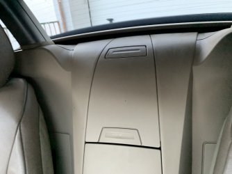

Es knarzt.
Dank dem kühlen Wetter haben wir eine aufdringliche Sound Kulisse an der Verkleidung hinter den Sitzen. Wenn man die obere Klappe drückt kehrt Ruhe ein. Ist das Problem bekannt?
Es knarzt.

Heute das Hardtop runter genommen um den Fehler zu finden. Der Schuldige war die Kunststoffverkleidung zwischen den Sitzen. Bisher hatten wir immer ein Windschott drin und das lag auf der Verkleidung wodurch die leichten Druck ausgesetzt war. Diesen Winter hatten wir beim Hardtop installieren das Windschott raus genommen. Abhilfe brachte jetzt ein hauch Silikonöl auf die zwei Schlitze (rechts links neben der Entriegelungstaste).
Kleiner Tipp: wenn du diese Plastik-Verkleidung komplett abnimmst wirst du sehen, dass diese mit geklebten Filzstreifen aufliegt. Bei mir waren die fast alle verrutscht. Einmal abziehen und ordentlich neu verkleben wirkt Wunder! Klare Empfehlung für Freunde des ruhigen Innenraums ;-)
