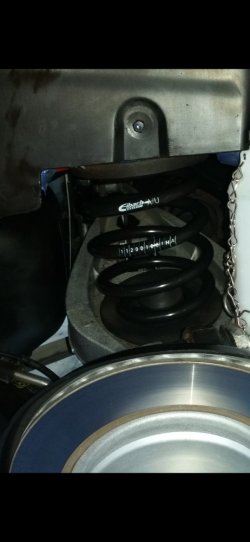

Stoßdämpfer hinten demontieren, Stabi lösen, Federn entnehmen, obere Federunterlage entnehmen, neue einsetzen (Oben!) und das ganze wieder zusammenbauen.
Ich hätte den Stoßdämpfer jetzt nur unten gelöst die Feder entnommen und die Federtellerunterlage gegen die höhere gewechselt?!
Mal Schritt für Schritt:
- Mit Wagenheber aufbocken.
- Rad abnehmen
- die Bremsscheibe (dicker Teil an der Radnabe wo das Rad dran montiert wird) mit nem Böckchen abstürzten. Zur Not tuts ein stabiles Brett. Wagenheber behutsam etwas ablassen.
- Jetzt ist der Stoßdämpfer entlastet, so kannst ihn unten abbauen. 18er Nuss glaub ich.
- Dann kannst du die Feder entnehmen indem du den Federteller nach unten drückst. Ggf. Mit dem Serienwagenheber spreitzen falls nötig.
- dann die höhere Federtellerunterlage gegen die alte tauschen und alles wieder rück bauen.
- Rad abnehmen
muss es jetzt oben auf die Feder oder unter die Feder ? :D

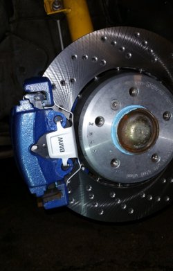

Ich meine, ich hatte das hier und da im Forum schon mal gesehen. Finde die Haltefedern mit dem BMW-Print ganz schick und wollte wissen, ob und wo die am E85 passen? Ich nehme an, wenn überhaupt dann vorn (Quelle Bild: BMW Leebmann)? Laut Teileliste nur für 1er F2x und 3er F3x passend.
Gruß Olli

Passen vorne, bei der 325 er Scheibe mit Sattell 57/25
Kann aber klappern und ich habe sie wieder zurück getauscht.
@d'kann mehr sagen
@rocc @d'Bernd.
Danke für den Link oben, ich sehe Ben @b2011 hat sich mit dem Thema schon ausgiebig beschäftigt. Ich werde mir das mal reinziehen. Was basteln angeht, laufe ich eh gerade zur Hochform auf.... :D
Gruß Olli
Am besten das Schild absvhneiden und auf den Originalfedern befestigen, dann kommt das Schild höher!
So sieht's mit der Feder ohne Schneiden aus:
