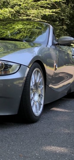

Das sieht doch super aus, ist das der Goodyear oder der Fulda ?
Hallo , das hätte ich nicht gedacht das dass passt ... hast du mir evtl ein Bild von der Kombi ? Aber nur wenn es nicht zu viel verlangt ist .Hallo Ben,

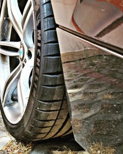

ich selbst fahre die Radkombi auf dem 3.0si (mininimal breitere Spur) mit Michelin PSS. Vorne kein Problem, hinten ist die Radabdeckung etwas knapp. Die gleiche Kombi mit PSS auf dem VFL passt genau.

Alles klar , danke fĂĽr die Info , dann ist es bei mir nicht so kritisch da ich das VFL habe ;-)@b2011
Die Karosserie ist gleich, aber die Achse nicht. Das heisst beim FL ( wie meiner) stehen die Räder ein paar Millimeter weiter raus. Je nach TüV kann das zu der Forderung einer zusätzlichen Radabdeckung an der Hinterachse führen. Beim VFL ist das nicht ganz so kritisch weil die Achse schmäler ist.
225er Gummis auf je 7,5er Felge.
Sava Intensa UHP2 und Nexen N'fera Sport.Anhang anzeigen 483050
