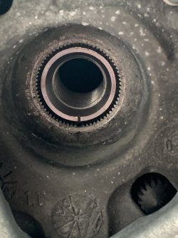

Hi ...
Ich habe mir ein M Lenkrad gegönnt und habe eine kurze Frage zum Tausch :
Sehe ich das richtig das ich erst die Batterie den Minuspool abklemmen muss , ca. 20 Min warten und dann den Airbag/Hupe Mittelteil links und rechts mit ein kleinen Schraubenzieher in den kleinen Löchern raushebel ?
Beide Stecker abziehen und dann alles wieder in umgekehrter Reihenfolge wieder zusammenbauen ?
Die Mutter die das Lenkrad fixiert wird die mit Schraubenkleber
( Locktide etc.)gesichert ?
Und die Schraube mit Drehmomentschlüssel anziehen ?
( wenn ja wieviel nm ? )
Multifunktion enfällt , das alte is ein normales , und das neue ebenfalls ohne Multifunktion .
65Nm für die Schraube ohne Kleber.
Ich würde die Türen und den Kofferraum auf lassen nachdem die Batt abgeklemmt wurde. Der Airbag wird nicht rausgehebelt sondern über die Federn weg gedrückt.
Am Lenkrad gibt es einen kleinen Pfeil und am Lenkstock einen Schlitz, so kann man das sehr leicht positionieren.

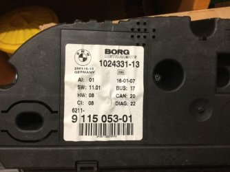

Das ging ganz sicher ohne Modul. Als ich den Wagen (FL 2.5i von Februar 2007) gekauft habe war der in reiner Werksauslieferung und ich konnte damals schon die km/h im Tacho über den Bordcomputer anzeigen lassen.
Wie geschrieben, geht das jetzt nicht mehr nachdem LSZ und Tacho im Dezember getauscht wurden. Was anderes wurde in der Zwischenzeit nicht gemacht.
Das ist interessant. Wenn das alle 2007er betrifft, könnte man damit vllt was anfangen
Hast du den Tach zufällig rumfliegen und kannst den Aufkleber mal fotografieren?
  • Like
Reaktionen: RST
Kein Problem, dass Teil habe ich noch da.
Das Lichtschaltzentrum ist verkauft.
@bezerker, kannst du über die BC Taste am Blinker die digitale km/h im Deinem Kombiinstrument aufrufen?
