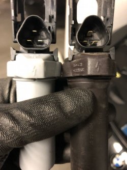

Ich habe für meinen 2006er 3.0 SI (N52B30 Motor) neue Zündspulen von Bosch bestellt (BMW Teilenummer 12138616153, Bosch BSH 0221504800). Laut Leebmann müsste die Zündkerze passen. Leider habe ich doch das Problem, dass der Stecker mechanisch nicht passt, da der "Sicherungssteeg" bei der neuen Spule mittig ist, bei der originalen Spule (und beim Stecker) aber versetzt ist. Im Vergleich: Rechts Original, Links die neue Spule:
Hat jemand eine Idee welche Zündspule für den N52B30 passt?
VG
Martin
BMW sagt dazu ;)
"Nur N52 Motor:
Bei Ersatz der Zündspule bei Fahrzeugen bis 04 / 2006 muss der Stecker des Kabelbaums durch die neue Steckerausführung ersetzt werden. Da die bisherigen Stecker nicht mit den neuen Zündspulen kompatibel sind.
Weitere Informationen im Elektronischen Teilekatalog
Schaltplan beachten!"
Ich würde mir den Mittelsteg. an der Zündspule weg dremeln und gut ist

BMW sagt dazu ;)
"Nur N52 Motor:
Na das klingt ja mal nach einem Jackpot. Kannst du mir den Link schicken, wo du diese Info gefunden hast? Hat jemand die Teilenummer von den neuen Steckern?

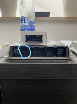

Frage zu den Anschlüssen des Motorsteuergeräts, habe da gerade massive Probleme nach dem Kompressorumbau. Manch einer würde sagen "Katastrophe"
Leider habe ich beim Ausbau nicht aufgepasst. Es geht um folgenden Steckplatz:
Aktuell habe ich keine Ahnung, wo das passende Kabel dazu herkommt.
Leer bleibt der vermutlich ja eher nicht, auch mit den Problemen die ich aktuell habe wirkt das eher unwahrscheinlich auf mich.
Fahrzeug ist ein handschalter, falls hilfreich. M54B30.
Steht im TIS so, aber ist nicht mehr öffentlich das Ganze. Kannst aber den Satz googlen und findest einige Foreneinträge auch von den 5er Fahrern mit dem Zitat ;)
Müsste die 12527519996 sein:
Müsste der Stecker X60002 sein
Lambda Sonde, SMG, DME Relais hängen dort dran
