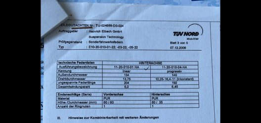

Überlege einen E85 3.0i zu kaufen, dieser hat folgende Eibach Federn nebst Bilstein B4 Dämpfern verbaut.
Da frage ich mich: kann das überhaupt halbwegs vernünftig funktionieren? Ich meine jetzt nicht Rennstrecke aber Tieferlegungsfedern nebst Serienersatzdämpfern kommt mir etwas spanisch vor...
Er hatte serienmäßig kein M Fahrwerk, dementsprechend gehe ich davon aus, dass die Serienstabis verbaut sind.
Vielleicht hat ja jemand Erfahrungen mit so ner Kombi und kann berichten...?
