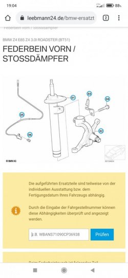

Mal ne vllt etwas dumme Frage, schauen gerade nach Komplettfahrwerken und bei dem Koni Fahrwer gibts einnmal die vorderen Stoßdämpfer mit den Federtellern am Dämpfer wie ich es auch vom z3 kenne und einmal ohne den Federteller nur die Stoßdämpfer. Liegt das lediglich an den verschiedenen Federn oder auf was muss ich hier achten?
Obere Reihe: Hinten
Untere Reihe: Vorne
Vergleiche dazu:
Hinten:
Vorne:
Und auf jeden Fall die Anschlagpuffer/Zusatzdämpfer vom M-Fahrwerk mit dazu bestellen - sind kürzer als die Serienausführung - steht aber alles in meinem Koni Eibach Threat den Du bestimmt schon durchgelesen hast....😉
