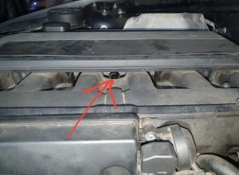

Mir ist vorhin mal ein seltsamer Blindstecker/Loch in der M54B30 Ansaugbrücke aufgefallen:
In einem E46 HowTo Video sieht man da ein Kabel drauf stecken. Weiß jemand was da beim E46 sitzt was der Zetti nicht hat?

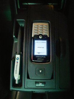

Bekenne mich zum gegenläufigen Trend. Modernes Fahrzeug mit Schnick und Schnack vorhanden. Daher ist old-school im Zett eine immer gern gesehene Abwechslung. Kürzlich erst noch nachgerüstet... Mobiles kamen aus dem eigenen Fundus.
