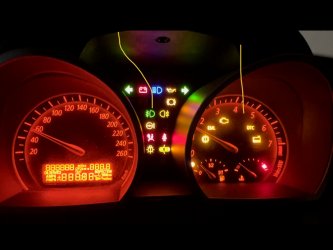

- Aber beim Selbsttest leuchtet die rote LED der Handbremse im Mittelfeld sowie die gelbe DSC LED im DZM nicht auf.
Seltsam. Habe mir einige YT Videos von dem Selbsttest im E85 angeschaut und muss mich jetzt wundern. Ist mein neues Kombi defekt in der Hinsicht? Oder wurden die LEDs mit löten stillgelegt, weil mein Kodierer meinte jemand hat es schon mal geöffnet gehabt.
Hatte wer schon mal einen Defekt im Kombi mit den LEDs?
Oder ist das Kombi ab 09/2006 (das mit Waschwassermangelanzeige) so verschieden? Im Anhang ist mit gelben Strichen die Position der nicht aufleuchtenden LEDs markiert 95654C2A-06A9-41AC-B100-80F8C92FA559.jpeg

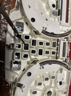

Wenn der Kram beim Selbsttest nicht aufleuchtet würde ich tatsächlich von hardwaremäßiger Manipulation ausgehen. Mach das Ding doch mal auf und schau dir die Platine an.

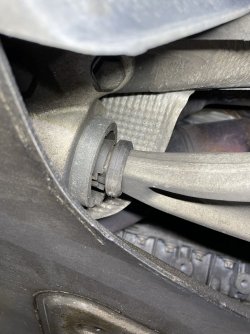

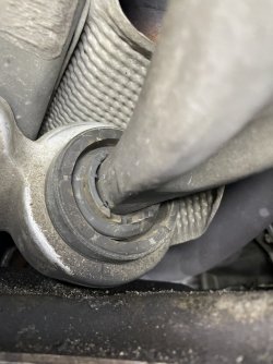

Eine kurze Frage an alle, die Meyle Querlenker verbaut haben: Anscheinend wurden vom Vorbesitzer die Querlenker getauscht, sind Meyle. Wenn ich das richtig verstanden habe, sind bei den Meyle Querlenkern die Hydrolager aus Vollgummi. Nun bin ich gerade dabei ein defektes Radlager zu tauschen und hab mir "die Umgabung" auch mal genauer angesehen.
Für mich sieht es so aus, als wäre da etwas ausgelaufen, es ist auch die untere Seite vom Hydrolager dünkler - wie kann das sein, wenn das Vollgummi ist? Reiner Zufall oder kann sich das jemand erklären?
Es gibt da auch einen losen Gummiring (der im Vordergrund), der kann beliebig verschoben/gedreht werden! Ich kann mir nicht vorstellen, dass das so gehört, oder? Wie sieht das bei Euch aus?

Von hinten
Edit: ha! Auf der Beifahrerseite ist der Ring runtergerutscht von hinten….

Des Rätsels Lösung - ich hatte Recht. Jemand hatte das ominöse „Bremse, DSC und RDC Fehlerlampe“ Problem im Kombi mit Stöpseln in den einzelnen Kammern der jeweiligen LED gelöst. Zum Glück nichts ausgelötet.
Und das kurze piepen nach dem Selbstest ist für den (noch) nicht angeschlossenen Waschwassersensor dessen LED auch überdeckt war.
