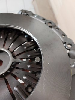

Druckplatte ist kraftschlussseitig zerkratzt angekommen. Ist das nur ein optischer Mangel oder ist sowas ein nogo für einen Einbau?
Danke für eure Hilfe!

@robbele ich würde es dem Verkäufer mal melden und gucken wie er reagiert aber nicht wirklich Lust auf Ärger mit zurück schicken, Wartezeit auf Nachlieferung etc. und hätte auch keine Bedenken die so einzubauen.

Das mache ich auf jeden Fall. Ich muss aber auch sagen, dass LuK sich bei der Sicherung der Druckplatte ggü. der darunter liegenden Kupplung nicht viele Gedanken gemacht hat... eine Sicherung mit Plastikgruten oder eine Lage Karton dazwischen hätten das leicht verhindern können.
Wie dem auch sei, hab mir bei den Kratzern gedacht, dass das suboptimal ist. Aber mit der Zeit wird sich das ja so oder so abschleifen, oder?
@robbele
Sind die Kratzer scharfkantig wenn du mit dem Finger drübergehst?
Oder deutlich tiefer als die Rillen durch die maschinelle Bearbeitung der Oberfläche?
Wenn ned,einbauen und gut is.In 10tkm siehst du davon eh nix mehr.....

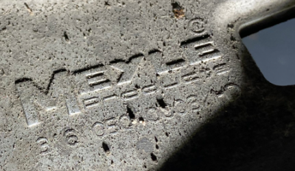

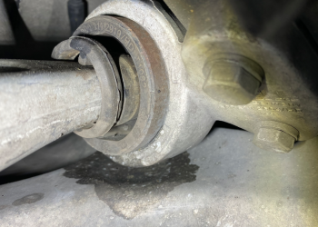

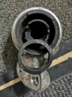

Eine kurze Frage an alle, die Meyle Querlenker verbaut haben: Anscheinend wurden vom Vorbesitzer die Querlenker getauscht, sind Meyle. Wenn ich das richtig verstanden habe, sind bei den Meyle Querlenkern die Hydrolager aus Vollgummi. Nun bin ich gerade dabei ein defektes Radlager zu tauschen und hab mir "die Umgabung" auch mal genauer angesehen.
Für mich sieht es so aus, als wäre da etwas ausgelaufen, es ist auch die untere Seite vom Hydrolager dünkler - wie kann das sein, wenn das Vollgummi ist? Reiner Zufall oder kann sich das jemand erklären?
Es gibt da auch einen losen Gummiring (der im Vordergrund), der kann beliebig verschoben/gedreht werden! Ich kann mir nicht vorstellen, dass das so gehört, oder? Wie sieht das bei Euch aus?

@Kuat75 im Reparaturleitfaden steht, dass Hydrolager Öl/Fett verlieren dürfen (warum auch immer...) aber wenn das Lager zweiteilig ist, ist meiner Meinung das Lager kaputt.

Ich habe gerade mein Glück bei der Google Image Suche gesucht - das Lager ist aus Vollgummi und diesen Ring scheint es ach so zu geben, nur gehört der in das Lager gedrückt, wofür das gut sein soll ist mir allerdings nicht klar, aber dann werde ich das probieren ... Bilder von Google:
So long!
Bin mir nicht mehr sicher, wie das bei mir damals war (auch Meyle HD), aber ich denke, dass sich der Ring ohnehin wieder nach vorne verabschieden wird. Am Lager selbst ist keine Nut und original ist das Ding auch nicht mit dem Lager fest verbunden.

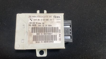

hätte mal eine kurze Frage in Zusammenhang mit dem E85 (2.5 Si), den ich fahre. Der Roadster steht seit Ende letzter Woche wegen Anlasser-Problemen in der Werkstatt. Der Anlasser hat nach Auskunft der Werkstatt das Zeitliche gesegnet - Schuld daran soll das beiliegende Steuergerät sein. Kann damit jemand von euch etwas anfangen?

Ich habe entschieden den Kupplungssatz zurückzugeben und eine Rückerstattung zu beantragen. Ich kaufe nun den Kupplungssatz bei meinem lokalen Ersatzteilhändler. Gut für meine Nerven und die lokale Wirtschaft.
PS: die Kratzer waren schon scharfkantig und zum Teil fast 1mm tief. Ein "No Go" für mich. Vor dem Hintergrund, dass der Tausch einer Kupplung viel Aufwand mitsichbringt sollte das Ersatzteil einwandfrei sein. Bin aber auch manchmal sehr pingelig. :D
