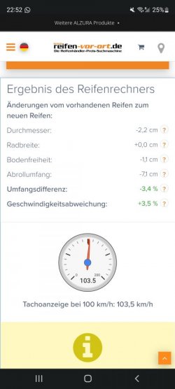

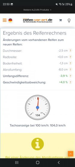

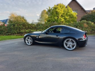

Ja gibt es, aber die Reifen sollen für rund 50 bis 100km draufkommen, geht nur um eine Testfahrt. Du meinst wohl Tachoabweichung bzw. Anpassung etc. Umfang ist dann 3,0% und 3,9% kleiner als Serie. Mir geht es vor allem um die Sicherheit und dass das ESP nicht komisch drauf reagiert
Ich habe die 235/265 drauf, wie auch in der PN an dich erwähnt :)
Und ich musste auf einen Prüfstand gehen wo wegen dem geänderten Abrollumfang ein Test gemacht werden musste ob der Tacho auch nicht vor eilt, war ein knappes Ergebnis, hat aber gepasst, 120km/h auf dem Tacho entsprechen nun echten 120km/h.

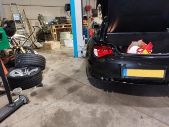

Hat gut gepasst, schön hat's auch ausgesehen :D
Vielen Dank an @CarlkoZ4 fürs kurze Ausleihen der Räder!

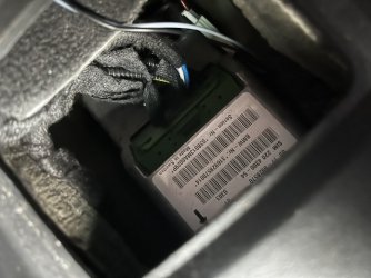

Mir geht´s um die Frage, ob ich bei der Abklemmreihenfolge etwas falsch machen kann und das Steuergerät ein Sperr-Flag setzen kann? Evtl. gibt es eine TIS?

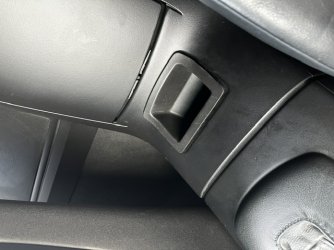

Nachdem das System ein paar Minuten stromlos war, dürfte sich das Airbag-Steuergerät ohne weitere Probleme abklemmen lassen. Allerdings verändert sich der Kilometerstand im Kombiinstrument (KI) während deines Ausritts, daher müsste das Airbag-Steuergerät beim Wiedereinbau an den neuen Kilometerstand angeglichen werden. Vielleicht kann @elkloso beantworten, ob andernfalls die Gefahr bezüglich des Manipulationspunkts im KI besteht. Bedenke aber auch, dass sich das Airbag-Steuergerät sehr bescheiden ausbauen lässt. Dafür muss hinten die Ablagebox (und ggf. der CD-Wechsler) raus und der Mitteltunnel muss angehoben werden, damit du unter den Teppich kommst.

Der Ausbau/Einbau ist definitiv so mit das mieseste überhaupt.

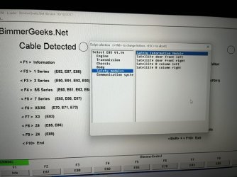

Also, abgeklemmt -> Kurz gefahren -> Airbagleuchte kommt.
Steuergerät wieder angeschlossen -> Leuchte bleibt.
Mit INPA gelöscht, alles wieder gut.
Fahrzeug ist ein E85 3.0i VFL.
