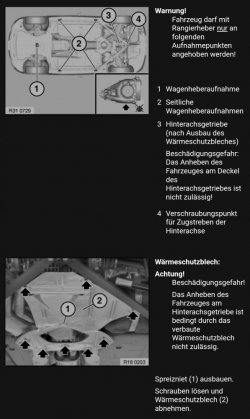

Ne Spaß, der E85 hat einen Aufnahmepunkt vorne mittig unterm Alu Versteifungsblech (wobei ich den versuche zu meiden, da schon leichte Verformung ersichtlich) und hinten mittig an den Verschraubungspunkten der Diagonalstreben.

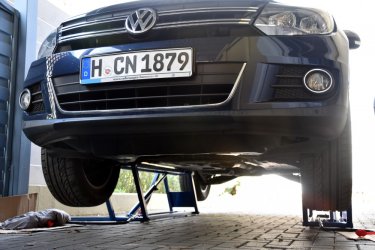

Ja vorne ist echt nicht so dolle gelöst. Ich stell die Böcke vorne unter die Querlenker und hinten unter die Schwingen.
Dank euch, das ist tatsächlich nicht sehr schön gelöst... naja haben schon andere geschafft...
Ja die hab ich, nur ich verstehe nicht wie ich den Wagen mit nem Wagenheber an den Punkten hochheben kann und gleichzeitig die Böcke platzieren kann...

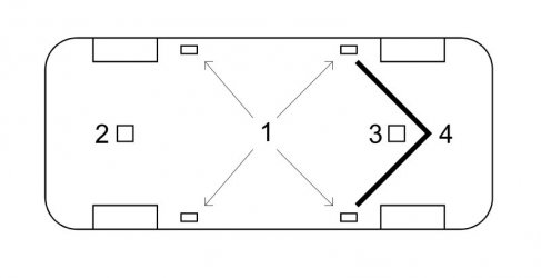

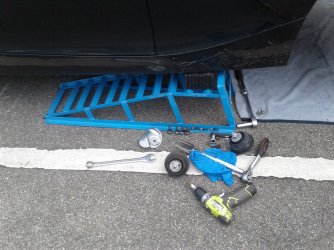

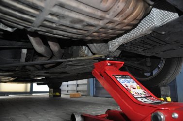

Man kann den Z4 vorn und hinten auch in der Mitte hochnehmen, wenn der Wagen "hochbeinig" genug ist. Ansonsten auf kleine Rampen fahren und den Wagen in der Mitte, aber richtig, hoch nehmen. 1 zeigt die normalen seitlichen Aufnahmen, 2 ist die vordere Aufnahme und 3 die hintere. 4 sind die hinteren Zugstreben.
Das ist der vordere Punkt:
und das der hintere:
@Klas

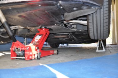

Mit nem hydraulischen Wagenheber bekommt man den Z an einem Wagenheberpunkt so weit hoch (kann mir nie merken ob vorn oder hinten),das man unter den anderen nen Bock drunterbekommt....
Ich setz ne Auffahrrampe mit nem dicken Gummiklotz drunter.
Alternativ kann man den Hydraulischen Wagenheber auch am Querlenkerlagerbefestigungspunkt an der VA oder am Längslenker an der HA anheben.

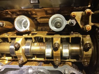

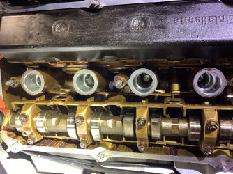

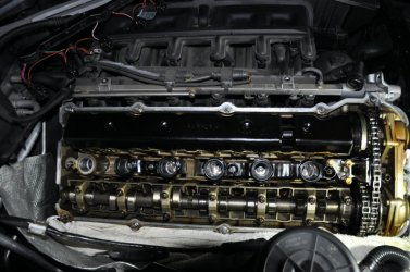

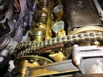

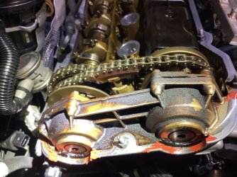

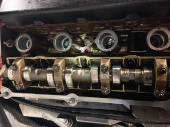

ich werde die Dichtungen der Vanos tauschen und habe heute den Ventildeckel abgenommen.
Ist bei den Fotos irgendwas auffällig? Öl wurde bisher 5W30 gefahren. Kilometerstand 250.000
@Sbx
Ich finde auch das der noch so richtig Klasse aussieht für den Kilometerstand. Schön hell Goldig. Aber ich könnte einen drauf verwetten das eine Überholte Vanos dem Motor gut würde, weil das ist mit Sicherheit noch die Erste drin.
Oh ja Vanos habe ich heute gemacht. Da hatte gar nichts mehr abgedichtet und die Kolben konnte man in alle Richtungen bewegen. Obwohl ich beim fahren nichts gemerkt habe, bin gespannt auf April. Jetzt nur noch Kühler, Riemen und Rollen die nächste Tage.
Als ich vor ein paar Jahren die Vanos und die VDD neu gemacht habe war ich auch erstaunt über den glänzenden Zustand des Ventiltriebes.
Sah alles aus wie gerade eingefahren. ;)

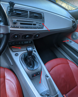

Kennt jemand den Farbcode von der Radioblende / Lüftungsgitter/ Verdecksteuerung / Aschenbecher / etc. vom E85 VOR-Facelift (ein dunkles grau) ? Oder eine Farbe die sehr ähnlich ist?
Auf dem Bild mit den Pfeilen markiert!
