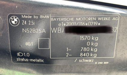

Kann mir mal einer von euch einen Gefallen tun und mir, aktuell Z losem, die Größe des Typenschilds im Motorraum des Facelifts ausmessen?
