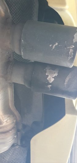

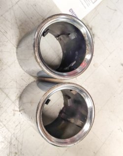

Danke. Meine Blenden sind ohne Schrauben. Wollte nur sicher gehen, dass es nicht verschweißt ist. Dann werde ich es mit schlagen probieren.
So schaut die Befestigung aus.
Die sitzen schon sehr stramm nach all den Jahren...

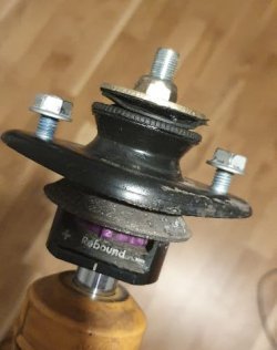

Meine Shoppingtour geht weiter. Für die Umrüstung auf mein KW Clubsport Fahrwerk habe ich von Domverstärkung gelesen.
Habe diese hier für hinten und vorne gefunden:
Vorne: Original BMW Verstärkung Stützlager (51717036781)
Hinten:
Gibt es beim Einbau etwas zu beachten oder lege ich die Verstärkung einfach dazwischen?
Mein Fahrwerk habe ich gebraucht gekauft, es war nur 3000km im Einsatz. Die hinteren Domlager waren auch noch dran. Sehen die noch gut aus? Oder lieber neue kaufen?
Und kann mir auch einer sagen, welche Schrauben ich alles ersetzen sollte?
