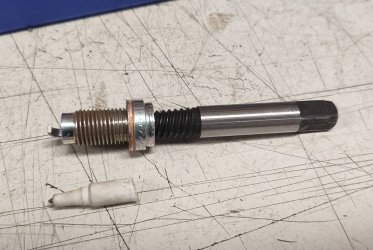

Wenn zu fest, dann Kopf ab 😬
Habe einen kleinen von Proxxon, allerdings hier für nicht verwendet am Golf... Gedanklich bei ganz anderen Zündkerzen gewesen.
