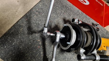

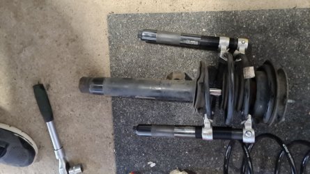

Ich nehme die...nicht nur für Eibach, sondern grundsätzlich für BMW. Lassen sich quasi bis auf Null zusammen drücken (sinnvoll bei den kleinen Federn am BMW) und haben nur einen Arm...Durchmesser der Feder (Abruschgefahr weil er nicht mit dem des Spanners überein stimmt) ist also egal.
...geht auch bei Eibach. ;)
Danke Jungs. Ich hatte jetzt irgendwie nur noch Beiträge mit Problemen und schief oder am Federteller ansetzen im Hinterkopf – wohl doch nicht zwangsläufig so dramatisch. :thumbsup:

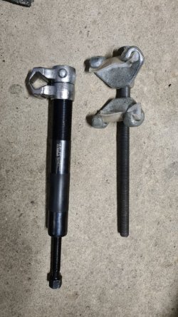

Ja, das ist das Problem wenn man mit viel zu großen Spannern an die kleinen Tonnenfedern geht, bei denen man ja teilweise nur 2 Windungen greifen kann.
Dann am besten noch die falsche Durchmesserkrümmung (schon Eibach und BMW haben bei den mittleren Windungen etwas andere Durchmesser)
....und das Ganze wird durch nicht richtig sitzende Spanner problematisch bis "lebensverneinend".
...in meinen Augen gefährlicher als die "bösen" Spannbänder.
Hier mal im Vergleich was ich meine. Der rechte ist untauglich.
Sollte das sein was Pummelfee verlinkt hatte. Gibt es auf allen gängigen Marktplätzen für "hobbyschrauberfreundliches" Geld.
Ja, die eierlegende Wollmilchsau gibt es leider nicht. Bei diversen Mercedes ist z.B. wieder ein Innenfederspanner das optimale. Könnte man bei BMW nichtmal ansetzen.
Wer verschiedene Marken schraubt hat dann meist auch irgendwann verschiedene "Spezialwerkzeuge" liegen.
