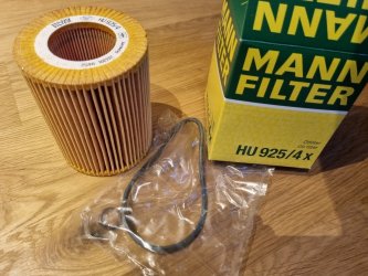

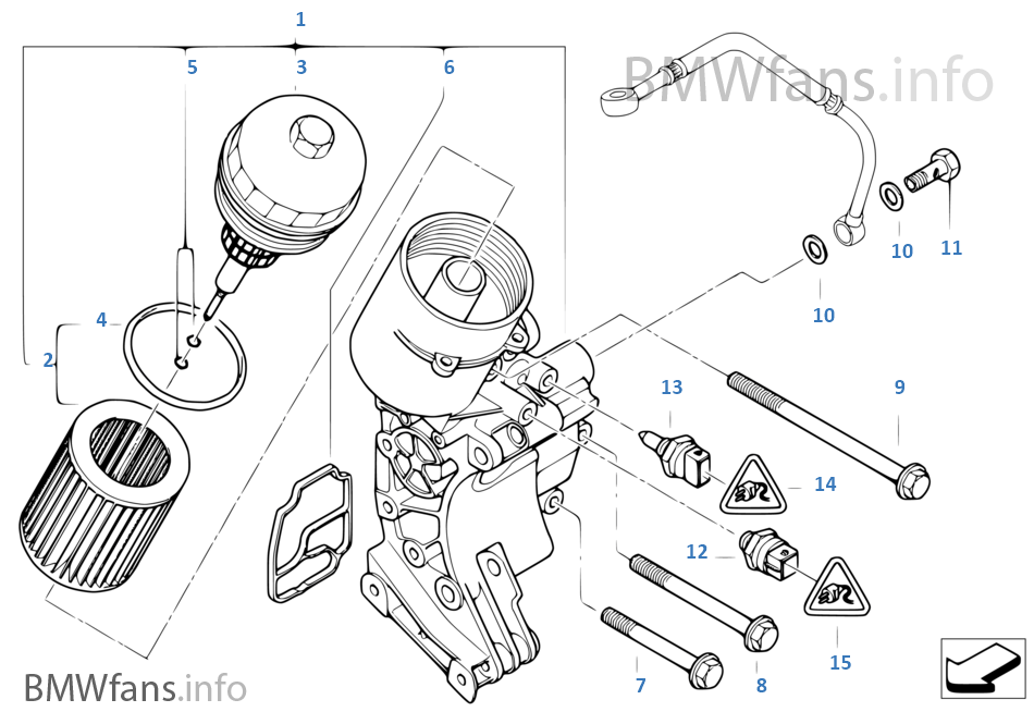

Wird Nummer 5 bei jedem Ölwechsel mitgewechselt?
Wenn nicht könnte das evtl. zu deinem Phänomen führen.Die liegen,glaube ich,immer noch nicht jedem Ölfilter bei.....
Greetz
Cap
@CF01
Jetzt muss ich tatsächlich morgen schauen, ob die bei meinem Filter beigelegt sind.
Aus der Erinnerung heraus hat MANN das dabei
@ethanoly Nöp, leider nicht
Grundsätzlich hatte ich in den letzten 13 Jahren BMW bisher immer nur externe Dichtungen (Ölablassschraube, Ölfilterdeckel) dabei, noch nie interne Dichtungen wie die vom "Schnorchel"...
Kann mir aber auch kaum vorstellen, dass diese kleinen Dichtungen den zu geringen Öldruck hervorrufen. Schließlich geht da selbst bei gerissener Dichtung höchstens eine prozentual kleine Menge am Filter vorbei aber der Druck bleibt im System.
Jetzt stellt sich mir die Frage, woher diese nehmen? Wie groß sind die und welche Material?
Vermutlich habe ich diese noch nie ersetzt. 😱
Vielleicht bin ich aber auch verwirrt, weil der alte VW TDI auch solch einen Typ Filter hatte und da waren die bei MANN der trügerischen Erinnerung nach immer dabei (ist jetzt aber schon mehr als 3 Jahre her).
Greetz
Cap
Lagen bei mir auch nicht dabei, nur der große Nr 4. Heute Ölwechsel gemacht, danach Probefahrt ohne Probleme.
