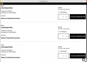

Ich würd, ergänzend zum Video, an den Schraubverbindungen unterfüttern. Ich meinte, dass BMW passende Plättchen dafür anbietet. In der Mitte, wie im Video, wär mir zu unsicher, dass sich die Schraubverbindung nicht wieder löst oder aber sich das Blech ordentlich durchbiegt und die Dichtung schlussendlich wellig anliegt.

Es gibt von BMW unterschiedliche Unterlegscheiben, müssten die hier sein….
Ja genau die sind es. An einer Seite offen und mit doppelseitigem Klebeband. Die Stärke ist eingestanzt
Man nehme eine große Unterlegscheibe, Flexe / säge ein Stück raus und du hast ebenso eine U-Scheibe mit Schlitz.
Alternativ Schiene abnehmen, U-Scheibe mit doppelseitigem Klebeband moniteren und Schiene fest ziehen. Fläche zwischen den Schraubpunkten sollte frei bleiben.
SCHIENE NICHT ABNEHMEN!
Schrauben nur lockern und Distanzen, egal ob BMW-Gold oder günstig unterlegen und schrauben wieder anziehen
Hintergrund: es wurde schon mal am Dach etwas gemacht, das Gewinde war ausgebudelt und es wurde mit Konternutter gearbeitet. Blöd wenn die runterfällt.
Ich hatte hier auch schon mal eine Nietenlösung darunter vorgefunden.
Alles möglich
Die Spange selbst scheint bei den Standardsitzen bei allen e85 gleich zu sein.
Und laut Baum ist es auch das Teil welches Du suchst. BMW Spange Gurtführung links E85 72117130831
So, jetzt habe ich die Gurtführung links und rechts bestellt. Hoffe der Einbau wird nicht zu tricky.
Wegen der Unterlegscheiben zwecks Windgeräusche, schaue ich mal im Bauhaus nach, ob es da was passendes gibt. Denke das ein Miniblech o.ä. mit 2.5mm Dicke, doppelseitigem Klebeband an den Schrauben eng montiert ausreicht. @pixelrichter Guter Hinweis, die Schrauben nicht ganz rauszudrehen, ich glaub das hätte ich gemacht ;-))

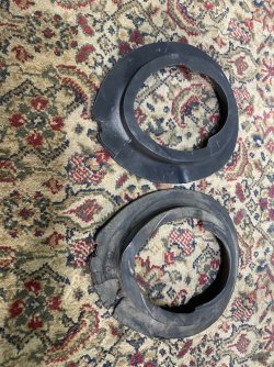

Ich habe ja vor einiger Zeit neue Federn eingebaut. Danach aus der Garage und einmal kurz getestet. Keine Auffälligkeiten festgestellt und dann den Z wieder abgestellt.
Heute bis zur Garageneinfahrt raus und wieder reingefahren und dieses Geräusch wahrgenommen. Sind die Drehteller hinüber oder liegt das an der Kälte?
Gelöst, lag an den unteren Federtellern. Beifahrerseite sieht so aus, Fahrerseite zwar nicht eingerissen aber auch nicht besser.
Die Federn haben sich dann darauf bewegt, saßen nicht mehr richtig in Position und hatten dann Kontakt mit Metall.
Jetzt sieht das wieder gut aus und das knarzen nach dem Einbau ist weg.

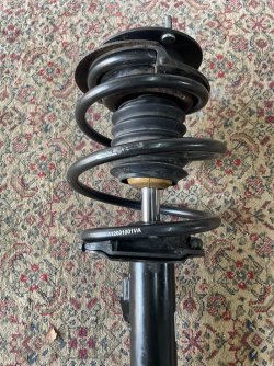

Die Ziehharmonika auf der Kolbenstange schützt selbige in der Position aber auch ned..... :whistle:
Greetz
Cap
Selbstverständlich nicht. Das ist ein im entlasteten Zustand auf meinem Garagenboden liegendes Federbein. Was soll da geschützt werden? Im eingebauten und belastetem Zustand sitzt die Manschette unten, das gelbe Inlay sitzt da drunter und der Dämpfer ist geschützt. Also was genau meinst du?
