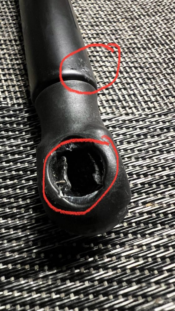

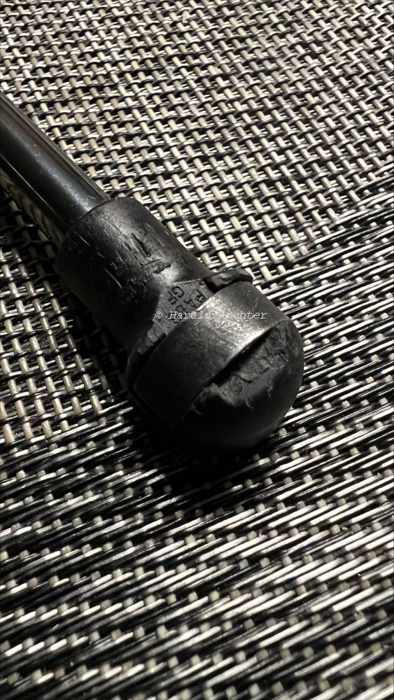

Eben geliefert worden.
Auspacken und für schei0e befunden.
Es war nur ein Dämpfer im Karton.
Der Karton vom Dämpfer war schon offen und drinnen ein gebrauchter mit Gebrauchsspuren.
Ergo fehlt ein Dämpfer, der gelieferte ist gebraucht. Der Shop von Kaufland ist nicht zu empfehlen. Reklamation ist raus.

Dreimal dürft ihr raten:
Doch kein Schnäppchen 🙈
Aber wie dämlich ist Lott Autoteile???
- reklamiert,
- in mehreren Nachrichten erwähnt, dass es nur die Hälfte der angebotenen Dämpfer und gebrauchter Müll ist,
- zudem erwähnt, dass dies bereits wem anders passiert ist,
- zurück geschickt, inkl. Vermerk auf dem Rücksendeformular
- Rechnungskorrektur kam gerade
und jetzt kommts:
-> sind jetzt auch wieder verfügbar
Na wer traut sich? :roflmao::roflmao::roflmao:
Ich überlege ernsthaft noch mal zu bestellen um den Teufelskreis mal irgendwann doch zu unterbrechen bzw. zumindest so viel Dummheit des Verkäufers zu bestrafen - schließlich ist der Rückversand kostenlos, kostet MICH also lediglich Zeit und Nerven 😜:roflmao:
Will gar nicht wissen, wieviele Leute den gebrauchten Einzeldämpfer schon in der Hand hatten, wahrscheinlich geistert der seit Jahren durch Deutschland und sammelt mehr Kilometer als jeder Zetti...:D
Hahahaha, zum Schluss sind das noch die letzten verfügbaren in ganz Deutschland und stehen nächstes Jahr für 200 Euro bei ebay drin. :D

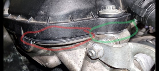

Nachdem ich bei meiner Vanos Revision einen Riss im Ventildeckel entdeckt hatte und daraufhin auf einen neuen gebrauchten Deckel warten musste, habe ich diesen gerade mal mit neuer Dichtung montiert.
Nach dem kreuzweisen Anziehen von innen nach außen ist mir aufgefallen, dass die Dichtung vorne an den Ecken ungleichmäßig sitzt (rot vs grün):
Ist das normal? In den Halbmonden scheint sie richtig zu sitzen, Schrauben ließen sich auch schön auf Block mit Drehmoment anziehen aber an beiden vorderen Ecken, kommt einfach nicht genug Druck auf die Dichtung!?
Wie schaut das bei euch aus?
