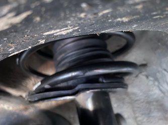

Also ich finde es schon eigenartig daß die Zusatzfeder aus der Manschette rausschaut. Ist das normal so beim Standard-(???)-Fahrwerk?
Ich habe ehrlich gesagt noch kein serien(nahes) Fahrwerk gesehen, bei dem diese Manschette oben/unten fest und dicht sitzt.
Das ist eher ein Steinschlagschutz, als eine wirkliche Abdichtung...
Ist nicht so. Die "Zusatzfeder" sitzt oben und die Manschette ist dort in einer Rille eingerastet.
...und natürlich ist das keine Abdichtung, sondern ein Steilschlagschutz der bei "ausgehängtem" Federbein nicht die komplette Kolbenstange abdeckt.
Ja, ich weiß das ist kein Serienfahrwerk. Da ist es aber genauso. Irgendwo müsste ich auch davon Bilder haben.
...dem oberen Federteller hätte man bei der Gelegenheit auch mal entgammeln und auf dem Steinschlag an der Feder mit etwas frischer Farbe versehen. ;)

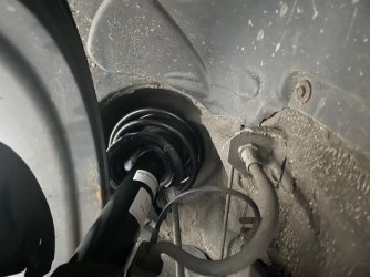

Hinten übrigens das gleiche. Die Staubschutzhülse ist auf den Abschlagpuffer gerastet.
Wenn ein Stoßdämpfer entlastet wird, fährt er logischerweise aus und die Manschette bleibt oben. Ich würde mir eher Gedanken wenn dem nicht so ist, dann ist er im Eimer😉

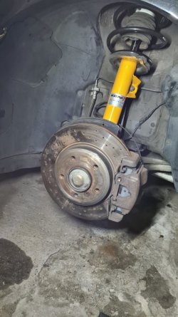

So sieht das übrigens im eingebauten Zustand aus, Manschette geht bis runter.

Ich habe keine Ahnung was du meinst aber was ich da sehe, ist eine Staubschutzmanschette mit dem gelben Inlay und da ist gar nix verbunden. Dieses gelbe Teil (weiß grad die richtige Bezeichnung nicht) verschwindet innerhalb oberhalb der Manschette nach dem absenken der Vorderachse.
Schau
Und was um alles in der Welt ist ein Stoßdämpfer mit Zusatzdämpfer?
Hast du eigentlich jemals an einem Auto etwas verbaut oder woher beziehst du dein „Wissen“?
Ich denk er meint mit Zusatzfeder die Vorspannfeder wie sie beispielsweise bei dem Rennsportfeder Aufbau bei einer V3 oder Clubsport oder höher von KW vorkommt. Nicht jede V3 besteht aus zweigeteiltem Federpaket aber speziell beim E85 schon… hier in dem Aufbau allerdings erkenn ich auch nichts von Vorspannfeder.
Ach ja und da hier auch mal geschrieben wurde dass ein Stoßdämpfer von selber wieder schnell ausfahren soll sonst ist er kaputt - jein also bei serienfahrwerken und manchen aftermarkets mag das stimmen aber da ich grad eh beim Thema KW war: wer n KW Fahrwerk hat und denkt er testet den ausgebauten Dämpfer mal eben schnell und der kommt nicht wieder hoch dann ist er trotzdem nicht kaputt sondern da ist über die Zeit einfach das Gas entwichen, er ist dennoch voll funktionsfähig so lange er nicht ölt. Das Gas hilft nur das Aufschäumen des Öls herauszuzögern und Geräusche zu minimieren.
