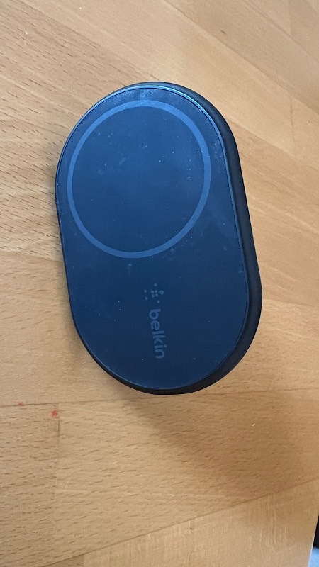

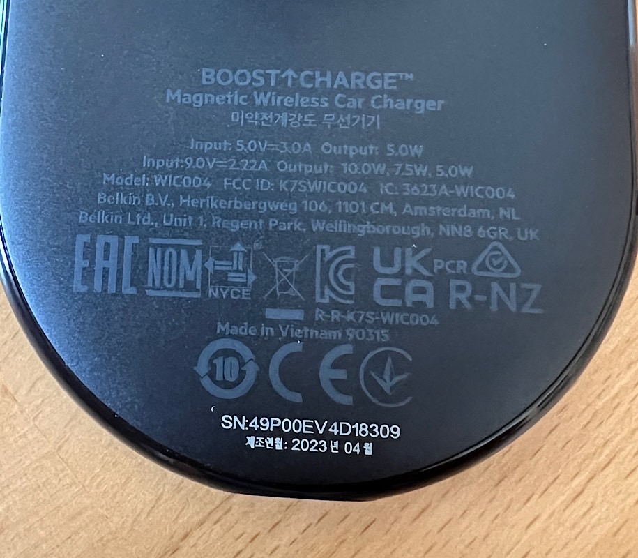

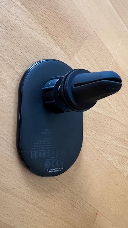

Ich hab diesen in 3 Autos inkl. Ladefunktion.

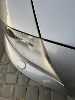

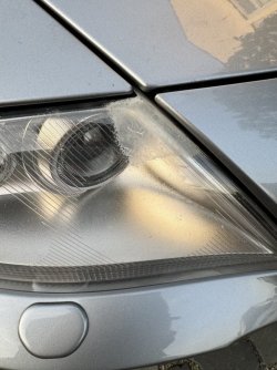

Mein rechter Scheinwerfer hat eine seltsame Verschmutzung, ich weiß nicht warum und mit was der Vorbesitzer hier gearbeitet hat. Jemand eine Idee was man hier machen könnte? Wäre ja echt doof wenn ich einen ganz neuen Scheinwerfer deswegen kaufen müsste, sieht nämlich echt doof aus ...

Such mal nach Scheinwerfer aufbereiten.
Da löst sich der Schutzlack ab.

Schleifen, polieren.... fast Mr. Miyagi :D

Schleifen und dann lackieren.
Für mich sieht es nicht nach einem üblichen UV-Schaden aus, denn wie man im zweiten Foto vermuten kann, zieht sich der Schaden sogar bis in die Tiefe.
Auch grenzt sich der Schaden ja fast geradlinig auf der Scheinwerferfläche (horizontal und vertikal) ab. Das ist doch eher untypisch für einen UV-Schaden.
Man könnte vermuten, das da schon mal einer an dem Scheinwerfer dran war und in der oberen Ecke entweder ein ungeeignetes Reinigungsmittel aufgebracht hat, oder aber beim Beschichten diese Ecke vergessen oder die Beschichtung kurz vor dem Aushärten irgendwie beschädigt hat.

Aber es kann durchaus auch in Betracht kommen, denn da sind ja durchaus einige Risse erkennbar. Ob die Risse auf dem Foto aber im Grundmaterial sind, kann man von so einem Bild natürlich nicht wirklich erkennen...
Wäre aber ein witziger Zufall, das nun wirklich jemand solche einen Schaden auf Grund von Beize hätte, nachdem erst vor ein paar Tagen dieses Thema aufkam...
