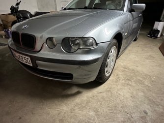

Wir nehmen an einer privaten Schrottautorally nach Frankreich teil. 6 Teams im TopGear Style.
Für 500€ haben wir uns einen 316ti besorgt. An dem Ding ist wirklich alles kaputt.
VDD, KGE und die Vakumpumpendichtung haben wir bereits getauscht. Den Unfall haben wir mit einem neuen Kotflügel, Blinker und einer Heißluftpistole „fachgerecht“ instandgesetzt.
Am WE werden noch Hydrolager (die guten für 17€ aus eBay), Koppelstangen (4€ das Stück neu) und ein Stoßdämpfer gewechselt. Budget ist halt limitiert und wir hohlen fast alles aus Schlachtern raus oder bestellen den billigsten Rotz.
Jetzt zur eigentlichen Frage. Der Klimakompressor springt nicht an. Es ist auch kein Fehler hinterlegt (außer Zusatz WaPu, aber die sollte laut Recherche keinen Einfluss haben). ELüfter springt an.
Gibt es eine Möglichkeit per Inpa zu prüfen ob genug Druck im System ist? Relais etc sollte ja im Fehlerspeicher stehen.

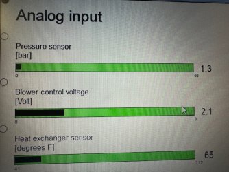

Ich glaube es gefunden zu haben. Man muss in das Klima Steuergerät rein und kann sich dann die Werte anzeigen lassen. Temperaturen waren alle ok.
Der Druck kommt mir allerdings zu gering vor. Morgen mal mit dem Z4 vergleichen.

Der ist zu gering.

Die Skala geht ja bis 40Bar. Heute morgen im Z4 ausgelesen und dort war er bei 6Bar. Klima angemacht und der Wert ging über 10 und würde vermutlich noch weiter gehen.
Am Di kommt ein Klimagerät dran.
Also die KGE für 16€ macht ihren Job.

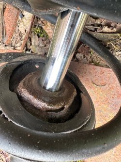

Heute haben wir die Hydrolager, Koppelstangen, Klötze vorne und einen Stoßdämpfer getauscht. Das Delphi Ding ist einfach durchgerostet, der andere war noch original BMW 😅
Alles soweit sogut. Der rechte QL ist auf jeden Fall auch nicht mehr ganz frisch, aber im Vergleich zu vorher ist die Achse schon ziemlich ruhig. Der QL macht noch etwas Geräusche, aber so sei es :D
Aktuell meckert er noch die VorKat Sonde und die Zusatz WaPu an.
Bekomme ich beides gebraucht.
Der Typ mit nem Schlachter bekommt die Sonde aber nicht raus und wollte sie mir mit dem „Mittelschalldämpfer“ zusammen überlassen (für 20€). Habe ihn aufgeklärt, dass er mir den Kat geschenkt hätte. Wir wollen ja keinen abziehen 😁
Bekomme unsere Sonde aber auch nicht raus. Am Di mal mit einem Brenner dran.
Wenn wir schonmal dabei waren, haben wir die Pins im Domlager entfernt und den Sturz auf Max gestellt. Für die Tour pack ich meine Motec Nitros mit PS4 drauf. Kosten ja nix, da schon vorhanden 😁
