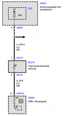

Kann mir evtl jemand weiterhelfen? Bin heute durch ASU gefallen mit folgender Fehlermeldung:
P0597 Unterbrechung Thermostat Heizungssteuerung
Um welches Thermostat handelt es sich dabei? Wasserpumpe? Oder gibt es noch ein anderes? KĂŒhlmittelsensor evtl?
Vielen Dank:-)
P0957 Unterbrechung Thermostat Heizungssteuerung
Vielen Dank:-)
Also der Fehler ist eigentlich P0597. Vor dem Aktionismus wĂŒrde ich das Ganze aber nochmal sauber mit INP* auslesen (lassen) um das nochmal genau zu verifizieren.

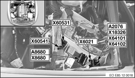

ZunĂ€chst kannst du als einfachste Fehlersuche erstmal die Sicherung checken, ob die vlt. inne Fritten ist, die Sicherung F02/A8680 befindet sich im Motorraum, rechts vorne, siehe Bilder. Ansonsten ist dann wahrscheinlich das Thermostat KĂŒhlmittel hin. (Pos.4)

Top!! Vielen Dank fĂŒr die MĂŒhe und die Hilfe👍

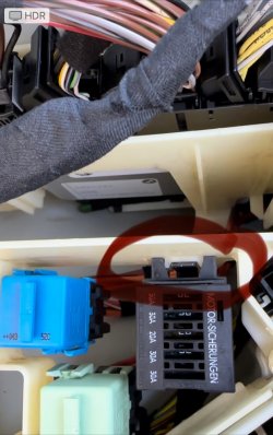

Habe heute mal nach der Sicherung schauen wollen, bekomme die aber nicht raus (evtl gehe ich aber auch falsch vor). Bin mit dem Schraubenzieher in die rot umrandete Nase rein und dachte, das wĂŒrde langen um den „Block“ dann rausziehen zu können. Aber da tut sich nichts..und ich wollte nichts abbrechen. Gibts da nen Trick, oder einfach mehr Gewalt:D

Hab diese speziell jetzt auch noch nicht entfernt, aber es sieht in dem Bild so aus, als sei das schwarze Teil ein Rahmen/GehĂ€use, das man zunĂ€chst öffnen kann. Darunter findet man dann wohl die jeweiligen Sicherungen. Kannst du die beiden Kunststofflaschen die oben und unten bzw. seitlich etwas abstehen nicht vorsichtig zusammendrĂŒcken? Das sollte so gehen, leicht zusammendrĂŒcken und dann kann man das schwarze Teil abheben. So erklĂ€re ich es mir zumindest...
Das wĂ€re evtl ne Möglichkeit👍..Ich habe mich an Videos vom e46 orientiert-und dort wird die Nase mitm Schraubenzieher eingedrĂŒckt und dann kann man den ganzen Block rausnehmen, welcher dann seitlich geöffnet wird. Aber evtl ist es ja beim Z4 doch anders. Ich werde probieren und berichtenđŸ‘đŸ€
Anhand des Bildes wĂŒrde ich auch sagen: Lasche (im Bild) nach unten drĂŒcken und Sicherungshalter nach oben raus ziehen. Aber das ist sicher nicht der Weg um an die Sicherungen zu kommen.
Verbirgt sich vielleicht in dem Schlitz ĂŒber "Motor...." eine Verriegelung die gelöst und der Deckel dann verschoben werden kann?

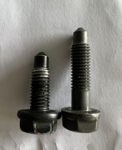

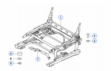

habe mal bei BWW Niederlassung die Schraube Nr. 4 (52108211438) bestellt
und diese hier (rechtrs) bekommen
hat sich da was geÀndert? Die linke ist die ausgebaute Schraube. Hat sich da was geÀndert?
BMW kann mir da nicht weiterhelfen und die Schraube ist zu lang. :unsure:
Vielleicht hat jamand noch eine rumliegen die nicht mehr benötigt wird.

Meine falsche Schraube wurde anstandslos zurĂŒckgenommen
Hast die Richtige noch da? Sonst muss ich Montag nochmal hin

Wie hast du eigentlich die Problematik der zu langen Schraube gelöst? Meine Idee war ja zugegebener Weise sinnbefreit😉
@jazzoo alte Schraube wiederverwendet.
Da original ja weder microverkapselt noch Dehnschaft, ist da ja bis auf minimalen Flugrost auf dem Kopf kein Vergang dran.
Ist halt nur Ă€rgerlich ĂŒber 11 Euro =1 Kiste Bier fĂŒr 2 Schrauben zu bezahlen, diese passen dann nicht und RĂŒckgabe wird abgelehnt.
