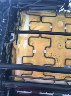

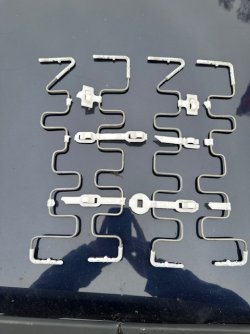

Das mit dem Sitzpolster bei den M-Sitzen ist nicht unbekannt. Das „durchgesessene“ Gefühl kommt meist aber nicht daher, dass das Sitzkissen wirklich durchgesessen ist, sondern liegt meiner Meinung nach an einer Fehlkonstruktion, bei der die Halter, mit denen das Kissen am Gestell befestigt wird, bei der Produktion in das Kissen eingegossen werden. Im Laufe der Zeit brechen die Halter raus und das Kissen „fällt immer mehr durch den Rahmen“ nach unten.
Die Lösung dafür ist eigentlich ziemlich einfach.
Es gibt bzw. gab sowohl für den Z4 E85 als auch für den E46 Flexmatten.
Die sind in den Standard-Sitzen des Z4 und auch in sehr vielen E46-Sitzen verbaut.
Neu sind die meines Wissens nicht mehr lieferbar. Das macht aber relativ wenig, denn du kannst sie aus fast jedem E46 auf fast jedem Schrottplatz rausschlachten.
Dazu einfach den Sitz ausbauen, die Plastik-Querverbinder der Flexmatten durchknipsen und die 4 Spangen hinten und vorne aushaken.
Nun einfach die 4 Spangen von unten einzeln in deinen Z4-M-Sitz einziehen, vorne sind die passenden Halterungen vorhanden und hinten hängst du sie einfach hinter die originalen, eingegossenen Halter.
Ist nicht besonders schwer, finanziell nicht sehr aufwendig aber sehr effektiv.
So würde ich das lösen
Meld dich gern, falls du noch Fragen hast.
