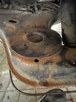

Die alten könntest auch nicht mehr verwenden. Die hinteren Dämpfer sind quasi 20 Jahre alt und nur noch ein Rostklumpen. Sowas hab ich auch noch nicht gesehen...
Hinterachsträger und die hinteren Achsschenkel knuspern in der Tat schön vor sich hin.
Stehen irgendwann mal an, aber jetzt nicht zwingend bei der Dämpferrevision.

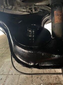

Müssen ja nicht zwingend raus. Die Achsschenkel von meinem 25 Jahre alten T4 z.B. sahen so aus.
Rost entfernt und danach mit BK 3in1 behandelt.
Hätte ich erwähnen sollen, bei den Achsschenkeln bin ich schon dabei. Hab Sie mit Fertan eingestrichen.
Das BK 3in1 schaut aber auch gut aus. Kann ich das einfach drüber streichen?
Einfach drauf mit dem BK 3in1. Das gute an dem Zeug ist, man muss noch nicht mal den Rost komplett entfernen.
Ich habe damit mal vor 6 Jahren (zusammen mit Owatrol) ein Golf 3 Cabrio unten behandelt, steht noch heute gut da😉
